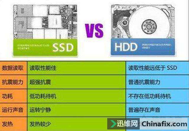

      如今,装机绝大数都是考虑玩游戏、规划、办公,这也是手机无法比拟的,更加无法取代的。现在固态硬盘开始普及,而在组装电脑的时候,我们常常会考虑选固态硬盘还是机械硬盘,由于这两种硬盘优势各有千秋,对于小白来说,绝对是很纠结的事情。那么固态硬盘和机械硬盘的区别是什么?买电脑选固态硬盘还是机械硬盘?下面小编来科普机械硬盘与固态硬盘知识。欢迎━(*`∀´*)ノ亻!大家来家电维修技术论坛交流学习。
固态硬盘和机械硬盘的区别是什么?科普机械硬盘与固态硬盘知识 图1
  首先我们来科普一下机械硬盘与固态硬盘的知识,来看看吧!

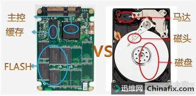

  机械硬盘(HDD)最大优势就是在于容量大,价格便宜。传统的机械硬盘采用的是高速旋转的磁盘来储存数据,通过磁头来进行读写,在这个机械运动过程中会存在延迟,并且无法同时迸发多向读写数据,现在的机械硬盘已经遇到了速度瓶颈。

  现在,对于机械硬盘来说,单盘片容量越大,机械硬盘可储存的数据就越多。传统机械硬盘主要由磁盘和磁头组成,由于体积的限制,每个机械硬盘腔体所能安放的盘片也有限。要在有限的盘片里增大机械硬盘的容量,就只能靠提升碟片的储存密度。通过垂直记录技术,不但盘片的容量提到了一个新高度。与此同时,由于盘片数据密度的增加,机械硬盘的连续传输速率也获得了质的提升。

  固态硬盘的优势主要是读写速度快,完全突破了机械硬盘的速度瓶颈。固态硬盘用固态电子储存芯片阵列而制成的硬盘,由控制单元和储存单元(FLASH芯片、DRAM芯片)组成,有点相似于U盘,缺点是容量较小,价格较贵。
  1.数据读写速度
  入门级的SATA3.0固态硬盘读写速度能够达到500M/S,而机械硬盘只能达到150MB/S,约三倍的差距。更别提现在的M.2 NVMe协议的固态硬盘了,读写速度高的吓人。
  2.固态硬盘噪音与散热
  由于固态硬盘内部是采用闪存颗粒而制成的硬盘,没有机械部件转动,没有磁盘和磁头机械马达、风扇等,因此在运行时做到绝对的静音,而且发热量较小。
  3.重量和体积、抗震性
  固态硬盘内部都是相似于内存颗粒一样的储存芯片,所以重量轻, 体积小,抗震性能好。
  5.功耗:
  由于固态硬盘内部没有机械部件,没有高速旋转的磁盘,所以功耗较小,更加节能省电。通常不超过3W,而机械硬盘则是5-10W,大了两三倍,因此固态硬盘更加符合节能环保。
