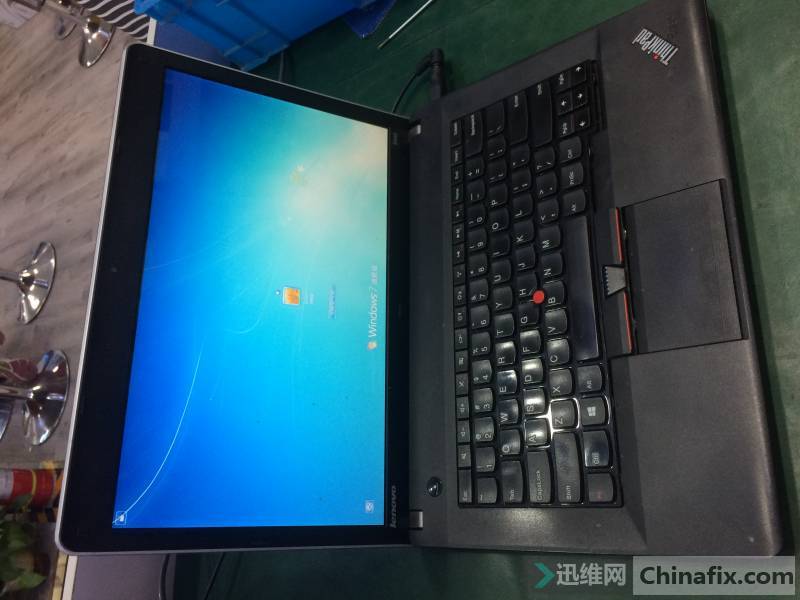

  客户送修收到其他维修同行的一台联想E445,描述的故障是笔记本进水开不开不机。检测发现待机电流0.01,按开关有动作,电流上到0.05不动。拆出主板仔细观察发现有进水痕迹,很少。
联想E445笔记本进水开不开不机维修 图1

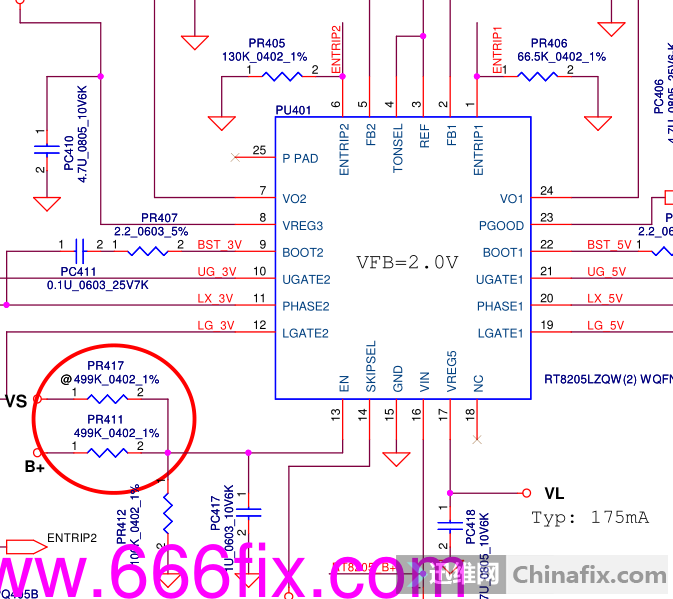

  检测8205开机条件,16脚VIN 19V,17脚VREG5  5V,3脚REF  2V,13脚IN  3.3V,1、6脚两个3V5V,使能脚0.23,这个不太正常。
联想E445笔记本进水开不开不机维修 图3

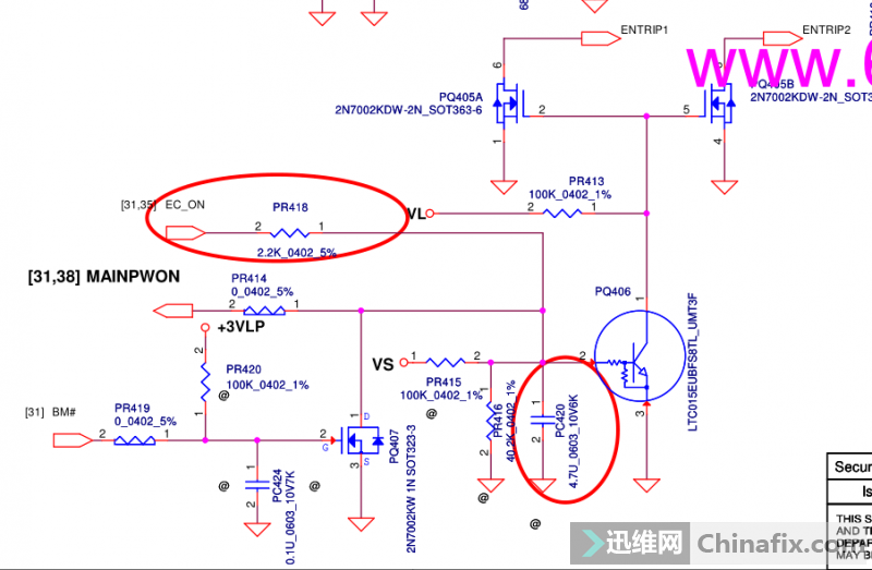

  这张图就是这个机子维修的重点啦。可以看到ENTRIP1、ENTRIP2是由一个6脚芯片PQ405控制的,PQ405下面由PQ406控制。PQ405的2脚和5脚必须是低电平才能截止从而产生ENTRIP1和ENTRIP1,所以PQ406必须导通,也就是PQ406的2脚连接的三个电压EC_ON、VS、MAINPWON必须是高电平。
  以上是理论,我测量的结果是VL有5V,PQ406的2脚0.23V,在EC端测到EC_ON有3.3V,MAINPWON无电压,VS无电压,看来问题就出在这里了。这个地方也没看到进水的痕迹,小零件都用镊子审过没问题,主要是没点位图,主板上小电阻也没标识,就不太好查了。下面的PQ407没装,不管了。
  中间郁闷了好长时间,没有维修思路,找不到小电阻,曾经怀疑PC420短路,奈何找不到,作罢。也曾经把PQ405直接拆出,到时可以出3V5V,可以开机也能进系统,就是不定时掉电。时间有时长,有时短。
  继续干!PQ406的2脚通过两个0电阻连接到EC的102脚,没断路,就是没电压,手头也没这个EC的资料,不知道这个电压到底是谁产生的。VS的电压是8205的13脚通过一个499KQ的电阻过来的,有0.23V,又过一个PR415 100KQ,连接到PQ406的2脚,就成0V啦。

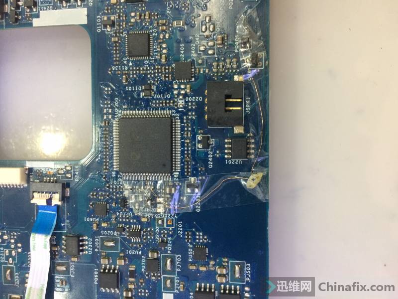

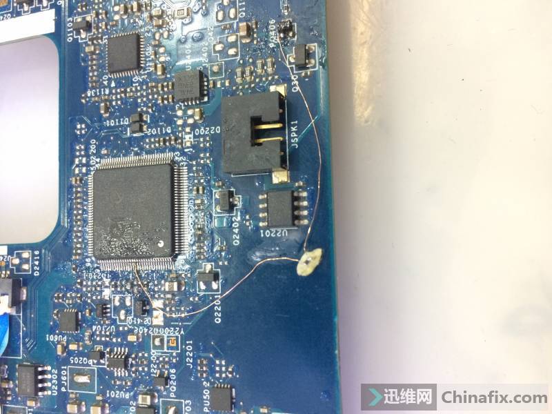

  仔细分析EC_ON,EC端有3.3,过了PR418就没了,也找不到PR418。打阻值PQ406的2脚到EC_ON端超大,灵光一闪,是不是这个PR418开路了?动手开干。料板上找到一个2.2KQ的电阻,分别用飞线连到PR406的2脚和EC的EC_ON脚,就是EC的112脚。
联想E445笔记本进水开不开不机维修 图4
联想E445笔记本进水开不开不机维修 图5

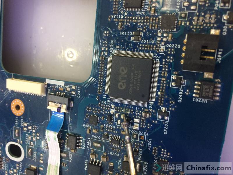

  实测两个小时无掉电。
联想E445笔记本进水开不开不机维修 图6
  至此,联想E445笔记本进水开不开不机维修结束!
