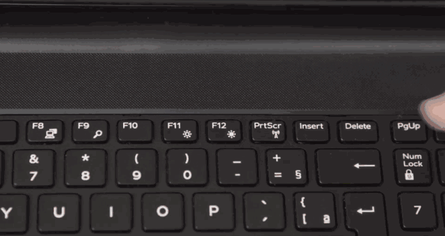

首先,关闭您的电脑,重复进行3次开,关操作。在进行第三次操作的时候,系统将会自动进入Win恢复环境菜单中。

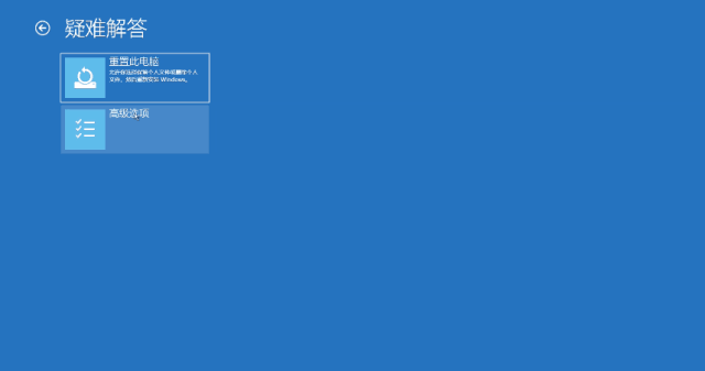

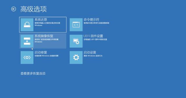

点击疑难解答,高级选项,系统还原,看是否能够将您的系统回置到早前时间点。
电脑知识
若无法搞定,那么关机重新启动,再次进入Win恢复环境菜单中。点击疑难解答,高级选项,点击启动修复,并根据指示,完成对应操作。

若依旧无法搞定,那么这次我们选择重置此电脑,此步骤允许您选择保留个人文件或删除个人文件。接着再根据指示完成操作。
