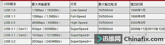

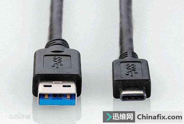

USB 3.0和USB 3.1为何长得一样?
  USB 3.0出现之初,蓝色的插口让不少人能在第一时间识别出来,高大上的感觉有木有?不过随着USB 3.1标准的出现,USB 3.0渐渐成为昨日黄花,除传输速度方面的提升外,USB 3.1能更好地为终端移动设备充电且支持正反插,让其一亮相便受到市场的高度关心,但非常有意思的是,相比USB 1.0到USB 3.0,几乎没有变化的USB接口到了USB 3.1时,为满足正反插需要,人们重新规划了USB接口形状,这意味着原本的兼容性不再存在……
  然而,非常有意思的是USB 3.1衍生出了两个版本:Gen 1和Gen 2,单纯从纸面数据上看,USB 3.1 Gen 2标准把理论传输速率给翻了一倍赶上了第一代Thunderbolt,还在编码位宽从十位提升至百位的同时,把信令开销从原来的20%压低到了3%,可谓是长足进步。
  虽然USB 3.1 Gen 2在性能上的进步是显著的,然而,无奈整个产业链厂商似乎对换接口的事情都非常排斥,USB 3.1 Gen 1成为他们最好的选择,所谓的升级,除了名字,恐怕真的看不出来有啥其它分别了。
  简而言之,制定和推广USB标准的组织,在推出USB 3.1的时候和大家玩了个小心眼,同时推出了USB 3.1 Gen 1和USB 3.1 Gen 2两个命名的接口,他们都可以叫做USB 3.1,可性能却有极大不一样,USB 3.1 Gen 1基本就是USB 3.0换一个名字得来对于追求USB性能的用户而言,这点的确有些坑了。

  可正反插是USB Type-C最直观的识别方式,但这里小编要提醒大家的是,别以为USB Type-C长相和USB 3.0已经完全不一样,就直接认定它具备很强的性能。事实上,USB Type-C代表的是USB接口的形状,而USB 3.1 Gen 1和USB 3.1 Gen 2则是标准,不能轻易地将两者混为一谈。

  9月25日,USB Implementers Forum(USB-IF)宣告正式推出USB 3.2规范,官方表示USB 3.2属于增量更新,即在现有基础上对USB 3.1进行补充,保留USB 3.1 Gen2物理层和编码技术,利用双通道技术,在运用经过SuperSpeed+认证的USB Type-C数据线后可实现最高20Gbps的传输速率,而且Type-C成为了USB 3.2的御用接口。
  此次版本升级最大的改进就是以双通道的形式传输数据,在主机和储存终端(线材可运用现有的USB 3.1 Gen2线材)都满足USB 3.2规范条件后,传输速率就可达到5Gbps x 2或10Gbps x 2。由于USB 3.1 Gen2 Type-C的线材在规划之初就已经允许单通道10Gbps(双通道20Gbps)的传输速率,因此在升级USB 3.2方案时无需更换线材。
