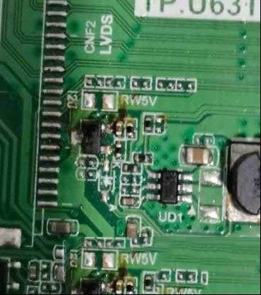

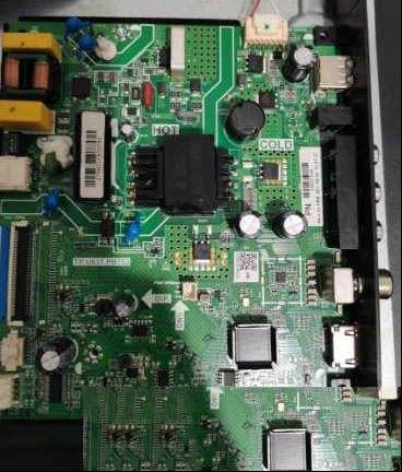

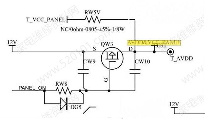

    收到同行送来的故障机壹台康佳LED32E330C有背光无图像,开盖检测发现QW3严重烧焦,测量屏供电12V为零点几伏且摆动,量对地电阻为20几Ω,因为QW3严重烧焦,无法辨认型号,下载图纸发现是一个P勾道管,图纸上没有标型号,试着看看该板子上有些什么沟道管,终于发现该板子还有别的型号为NCE3407AY,在旧板上找到该管换上去,现在查短路部分,顺藤摸瓜,该12V输出电压为AVDD&VCC_PANEL,查出CG10和CG12两个电容非常可疑,把电容焊下来,测量对地电阻已经恢复正常值,试机正常。
