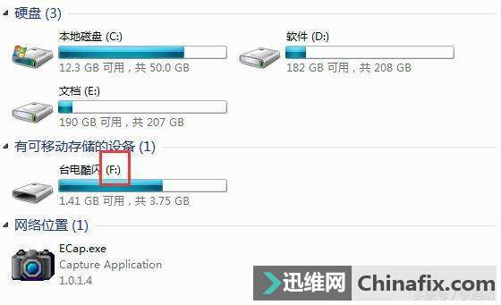

  1、首先一定要确定自己U盘的盘符。将U盘插入电脑确认U盘盘符(我的盘符是 F:)。(注意:这一步很重要,如果把盘符弄错了,电脑将会每次开机后自动关机。)

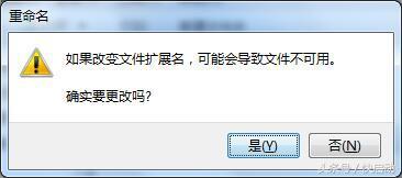

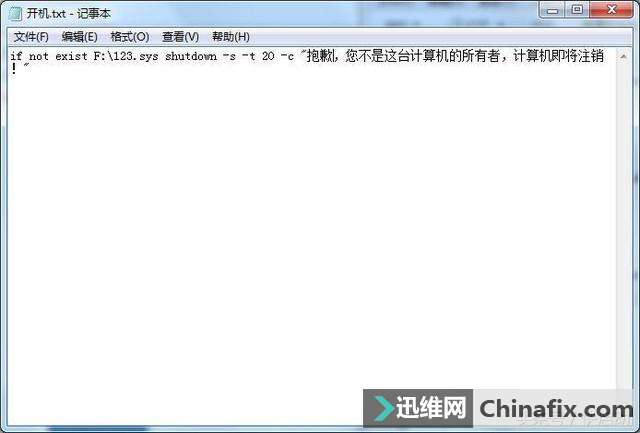

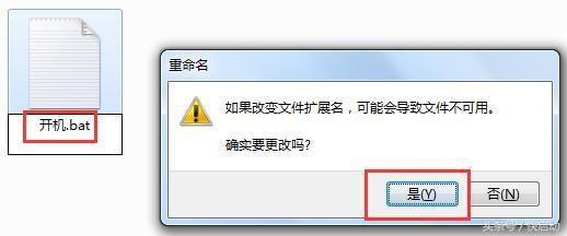

  3、在电脑C盘新建记事本:开机.txt,然后输入if not exist F:\123.sys shutdown -s -t 20 -c "抱歉,您不是这台计算机的所有者,计算机即将注销!",随后保存并重命名为开机.bat。
将U盘设置为电脑开机密码的方法图4
将U盘设置为电脑开机密码的方法图5
  注意:
  其中“F:”为自己U盘的盘符。根据自己电脑的实际情况,修改成自己U盘的盘符。“123.sys”是你在U盘上自定义的文件名和文件扩展名。“shutdown”是Win自带的关机小程序。“-t 20”是指等待10秒,整句程序的意思就是如果U盘(盘符为F)上没有名为“123.sys”的文件则20秒后自动关闭该计算机。

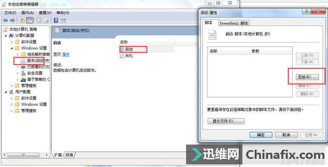

  4、按Win+R,在弹出的“运行”里输入"gpedit.msc"并按回车打开组策略。在左侧导航栏中依次打开,“计算机配置”-“Win设置”-“脚本(启动/关机)”。鼠标右键 右侧的区域里“启动”选项-“属性”- “添加”-“浏览”-选择刚刚创建的bat文件-单击“打开”-最后点击“确定”。
将U盘设置为电脑开机密码的方法图6
  现在,只要重新启动电脑就可以了,下次开机的时候,必须插入你的U盘才能进入系统,否则电脑就出现下方提示并在20秒后自动关机!
