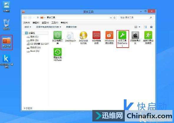

  3、进入到win10pe系统桌面后,双击桌面上的“更多工具” 文件夹,在文件夹中找到并双击“分区工具DiskGenius”图标,打开工具,如图所示:

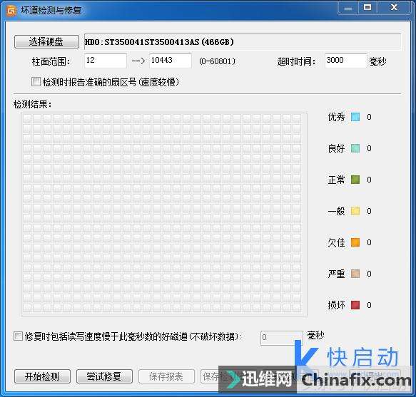

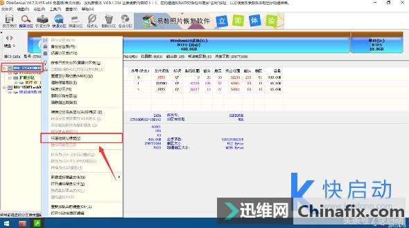

  4、打开分区工具DiskGenius之后,右击选中整个硬盘,会弹出一个选项对话框,选择“坏道检测与修复”,如图所示:
硬盘坏道的相关知识以及检测修复方法 图4
硬盘坏道的相关知识以及检测修复方法 图5

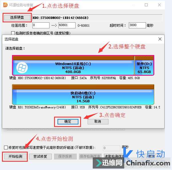

  5、点击左上角“选择硬盘”按钮,选择你要检测的盘符(整个硬盘),设定检测范围(柱面范围默认即可),点击“开始检测”按钮,如图所示:

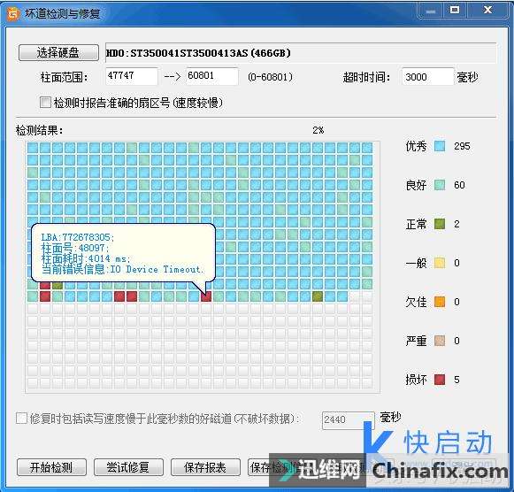

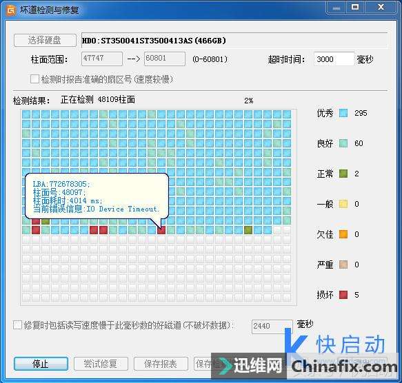

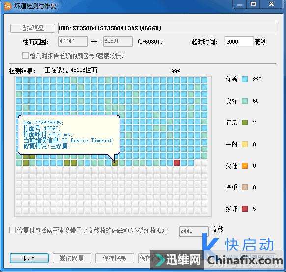

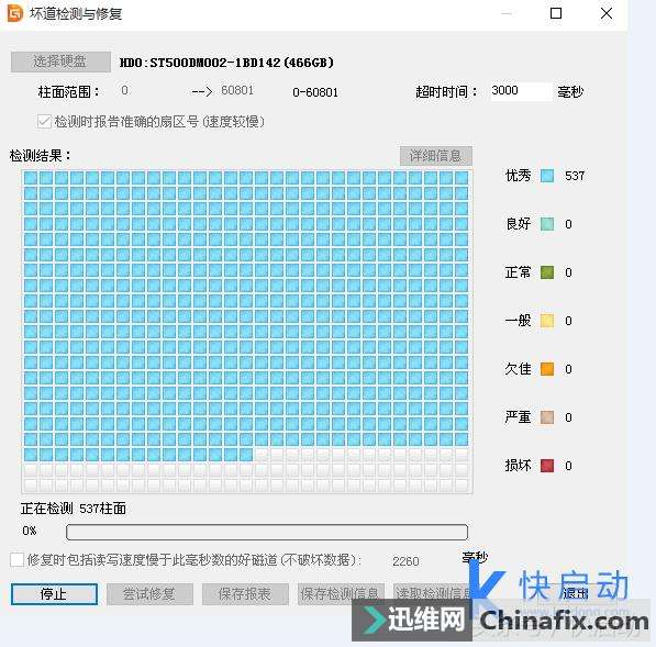

  6、软件即开始检测坏道,发现坏道时会将坏道情况显示在对话框中,如图所示:
硬盘坏道的相关知识以及检测修复方法 图8

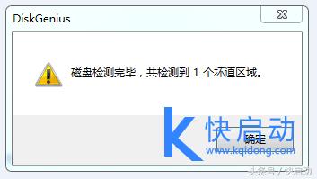

  7、检测过程中遇到坏道时,检测速度会变慢。检测完毕,软件报告检测到的坏道数目,如图所示:
硬盘坏道的相关知识以及检测修复方法 图9
  8、检测完成后,可以通过点击“保存报表”按钮,将检测结果保存到一个文本文件中,以备查用。也可以点击“保存检测信息”按钮,将检测结果存为一个软件自定义格式的文件,在下次想查看时点击“读取检测信息”按钮,即可在当前界面显示此次检测信息。

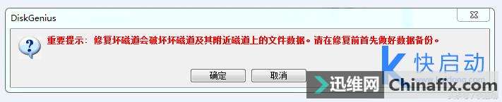

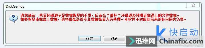

  9、如果要立即尝试修复刚刚检测到的坏道,可点击“尝试修复”按钮。软件显示下面的提示,如图所示:
硬盘坏道的相关知识以及检测修复方法 图11
硬盘坏道的相关知识以及检测修复方法 图12
  重要提醒:坏道修复会破坏坏道附近的数据!在可能的情况下,一定要先对磁盘数据进行备份。如果坏道区域存有重要数据,请不要用本功能修复坏道,而应该将硬盘送到专业的数据恢复中心恢复数据。坏道修复会破坏数据,而不是恢复数据!另外需要说明的是,并不是所有的坏道都能修复,本功能可以修复的坏道种类有限。

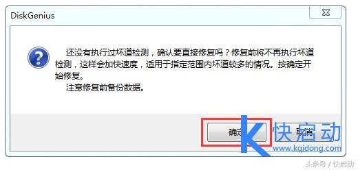

  为了数据安全,建议不再运用已出现坏道的磁盘。即使坏道已经修复。尤其不要在其上存放重要数据。如果没有进行过坏道检测,或者运行快启动软件分区工具或者用其它软件进行过坏道检测,为节省时间,也可以在不检测的情况下直接用快启动软件修复坏道。

  9、如果修复成功,将鼠标悬停在柱面方格上空,提示显示“已修复”,如图所示:
硬盘坏道的相关知识以及检测修复方法 图14

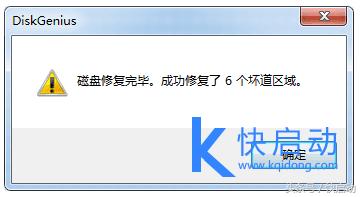

  10、修复完成,软件报告已修复的坏道个数。请实际检测修复结果,如图所示:
硬盘坏道的相关知识以及检测修复方法 图15
  到这里,关于硬盘坏道修复的教程就介绍到这里。最后还是要再提醒一下:坏道依旧可能出现和扩散,建议不要再运用,哪怕继续用也不要存重要数据!!!
