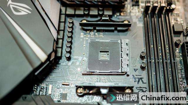

  一般来说,主板跟处理器相似也分Intel和AMD平台,主要由选择的处理器来决定其兼容的平台,如果你选择的是英特尔的处理器,那么就要选择英特尔芯片的主板,反之AMD也是同样的道理,同时还要注意主板与处理器的接口一致并能够兼容。

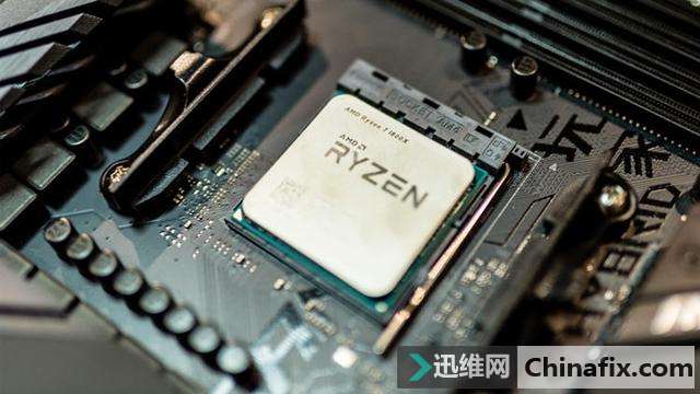

  不然处理器和主板不匹配轻则无法点亮,重则对主板和处理器造成损害,其实不管是Intel还是AMD的主板,辨别它们是非常简单的,你只需要记住一句话,那就是Intel主板处理器插槽有金属针脚分布,而AMD主板上则是密密麻麻的小孔。

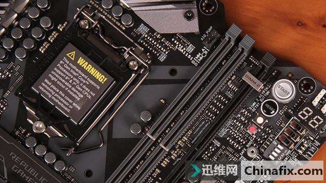

  当然主板的芯片也是分等级的,Intel的主板芯片从高到低由X、Z、B、H字母开头分为四个等级,X字母开头主板芯片,一般搭载旗舰级处理器,定位发烧级,Z字母开头主板芯片,性能强并且能超频,定位高端,B字母开头主板芯片,虽不能超频,但是其性价比非常高,定位中低端,H字母开头主板芯片,能够满足日常运用,定位低端。

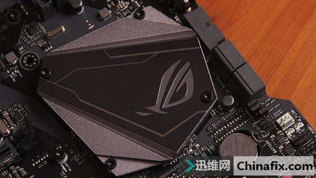

  其次就是字母后面的数字了,一般由三位数字组成,第一位数字由1、2开头的是支持英特尔6代、7代处理器的主板,数字3开头的是支持现在8代处理器的主板,而且后面两位数数字越大,其代表在同级别中越高端。

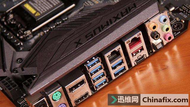

  说完Intel我们再来说说AMD平台,其有点像Intel平台的主板芯片,有X、B、A三个档次,X:定位高端、可以超频、B:定位中断,也能超频,A:定位低端,不能超频,后面同样是三位数字组成,这里就不多说了,其原理跟Intel主板相似。

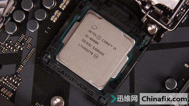

  最后我们在讲下现在市面上主流的主板板型,从高到低分为E-ATX、ATX、M-ATX、MINI-ITX四种板型,E-ATX型主板属于高性能主板,芯片组对位X等级,同时也是搭配英特顶级的处理器,一般用户很少会考虑,ATX型主板俗称大板,扩展性非常大, 非常受到游戏用户喜爱,M-ATX型主板俗称小板,是现在很多用户装机的首选,扩展接口能满足绝大多数用户运用,而MINI-ITX型迷你主板还要比M-ATX还要小,扩展接口仅够日常运用。
