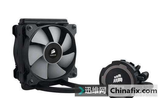

  2.原厂处理器风扇散热不良
  原厂风扇一般效率很低,特别是原厂风扇+AMD 处理器……
  更换散热效果更好的“碗型”风扇是个不错的选择;当然也可以更好效率更高的“水冷”风扇,现在的水冷散热器在技术上已经相当成熟。其原理就是利用泵使热管中的冷却液循环散热,而热量再由风扇结构排出到外面。

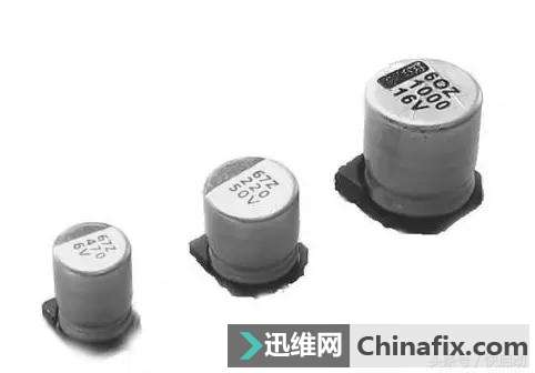

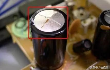

  3.电容严重破坏
  电容的作用就是滤波和稳压。无论是显卡还是主板,当电容破坏(鼓包漏液)到一定数目后就会产生非常严重的问题。
电脑经常死机如何维修 图4
  正常电容
电脑经常死机如何维修 图5
  问题电容
