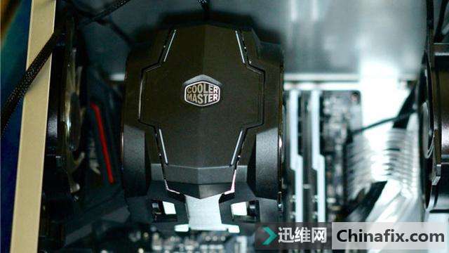

  风冷散热也分为两种,一种是下吹式,一种是塔式散热,下吹式散热的优点是对于电脑机箱高度没有严格要求,一般适用于ITX小机箱运用,而且还能帮助主板周围的芯片进行散热,缺点就是吹出的热风无法从机箱排出。而塔式散热的好处是可以促进机箱内空气循环,缺点是其体积较大,对机箱要求严格,而且无法为主板进行散热。

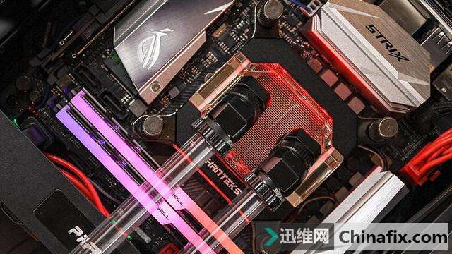

  其次我们再来说说常见水冷,水冷也分两种,分别是一体式水冷和分体式水冷,一体式水冷的优点是安装比较容易,而且运行起来非常的安静,缺点就是相对于风冷散热其价格比较贵,分体式水冷可以说是散热效果最好的散热方式,如果水路规划好的话,机箱还会变成一件艺术品,是发烧级玩家的宠儿,一般玩家不会买账。
  说道这里相信大家对处理器散热器有一定了解了吧,不过有一点是要注意的,水冷散热效果并不是可以完全碾压风冷散热,比如用入门级水冷散热对比同价位的中高端风冷散热,可能水冷散热效果还不如风冷散热。
