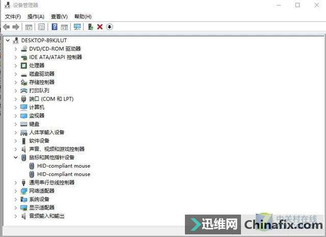

  驱动是否异常。我们可以依次打开“我的电脑→右键→管理→设备管理器→鼠标和其他指针设备”,看看“鼠标和其他指针设备”的子目录下有没有叹号,有叹号即意味着驱动有问题。在鼠标不被识别的情况下,我们通过Win+R键,输入devmgmt.msc,也可以打开“设备管理器”。
鼠标不管用如何维修? 图二
  在有叹号的目录上右键→卸载设备。然后将鼠标拔出,再插上,电脑会重新识别鼠标,并自动安装相应驱动。

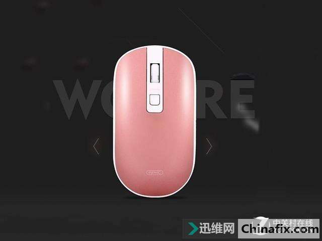

  随着无线多模鼠标这几年异军突起,无线鼠标不管用的问题也成为了大家面临的棘手问题。相较有线传输而言,无线鼠标分为2.4GHz无线传输鼠标和蓝牙无线传输鼠标两种。
  (一)2.4GHz鼠标
  2.4GHz无线鼠标和有线鼠标不太一样,主要是无线鼠标需要额外供电,如果不管用了,可以首先检查鼠标的开关和电池,确保它有电且开启。之后的问题判断可参照前一页的有线鼠标。
