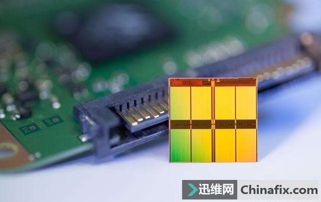

      固态硬盘的SLC缓存就好像美颜相机,把TLC闪存写入速度慢的缺陷掩盖起来,给用户一个光鲜漂亮的外表。而一旦SLC缓存用尽,就会如素颜照一样被打回原形。
固态硬盘都在用的SLC缓存竟还有这些功效 图1
  巨大的落差使得很多朋友对SLC缓存这个特性深恶痛绝,那为什么几乎所有固态硬盘都还要用它呢?难道SLC缓存仅仅是为了跑分这么一个原因而存在?

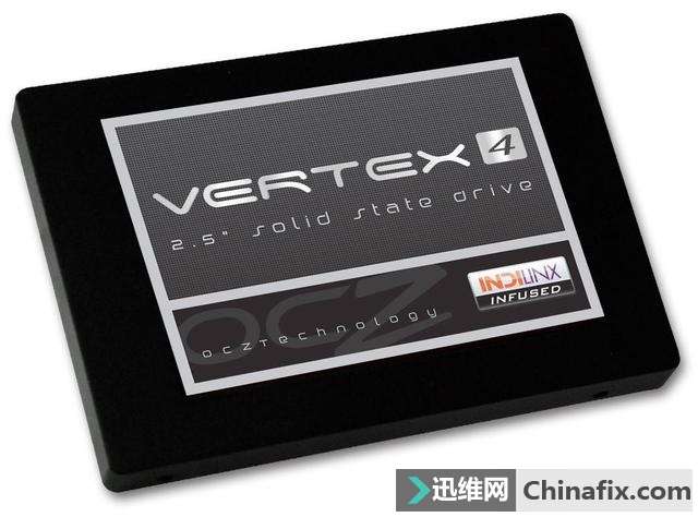

  不可否认的是,SLC缓存诞生之初的确是出于性能,或者说是对漂亮跑分的需求。在被东芝收购之前,OCZ是个以狂热著称的第三方固态硬盘制造商,之所以叫他第三方制造商是因为它和现在大多数固态硬盘厂商一样,不具备自己的闪存制造能力,但比其他厂商高明之处在于拥有自己的固件研发能力,同时还有一个收购来的Indilinx主控硬件团队。
固态硬盘都在用的SLC缓存竟还有这些功效 图3
  OCZ Vertex 4是全球首个应用SLC缓存的固态硬盘,当时使用美光闪存而写入速度偏低的它为了搏一把而首次将MLC闪存模拟为SLC使用,从而使得写入速度暴增。当然出来混总是要还的,一旦缓存用完Vertex 4的性能就会大跌。

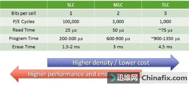

  如果说MLC闪存使用SLC缓存是噱头大于实际,TLC的出现使得SLC缓存成为不得不用的救命稻草。这不光是因为TLC闪存的擦写寿命比MLC更短,更是因为TLC闪存的数据写入逻辑比MLC要复杂很多倍。

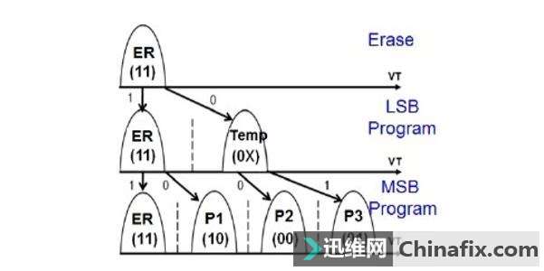

  对于固态硬盘写入实际是对闪存的编程(Program)。TLC编程复杂而困难,需要分多步编程,一点一点把数据刷上去。在没有完成全部写入之前,存储单元异常断电会使其中部分写入的数据变得非常危险。下图为MLC闪存的两步编程方式,TLC往往需要4到8步来完成编程写入,耗时更久,危险性更大。

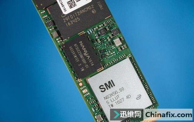

  既然TLC能被当成SLC用,那么MLC能不能变成TLC来扩增容量呢?有玩家发现,Intel 600p上的闪存编号就是MLC类型的,但实际上600p是一款TLC固态硬盘。
固态硬盘都在用的SLC缓存竟还有这些功效 图7
  这其实是一个美丽的误会,英特尔与美光在初代3D闪存上发展出了代号为L06B、B0KB和M05B的三兄弟,分别对应MLC、TLC和SLC类型。在某些型号中是可以通过固件开卡来实现自由转换的,600p并没有将MLC变成TLC,而是它原本就属于MLC/TLC两用型的设计。
  小编注意到,国内一些山寨固态硬盘宣称使用MLC闪存,实际上是用带有MLC编号的闪存颗粒开卡成TLC,对外宣传是MLC闪存,实现误导消费者的目的。
