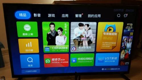

      U盘是智能电视机及网络机顶盒安装软件必备的工具,但是也经常会出现U盘插在智能设备上不识别的情况,那么针出现这类情况有哪些原因呢?又该如何搞定?今天就来教大家几招。

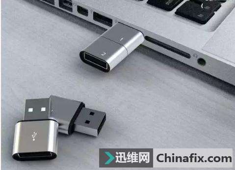

  1.通常情况下,首先需要确认盒子的USB接口是否有供电,简单的方式就是看运用的U盘灯是否闪烁,是否能正常供电和运用。如插入U盘后灯不亮或盒子无提示对话框,则可能是USB口坏了。
  2.可以试着将U盘插到盒子与电脑上轮换着测验,看看是否U盘本身出现问题。
智能电视安装软件无法识别U盘如何维修? 图2
  3.部分电视盒子USB接口输出电流有限,如果用户接电流比较大的外接设备(如移动硬盘等),建议采用外部电源。
  4.USB接口并不能兼容所有储存设备,它可以支持绝大多数的硬盘、U盘等,若出现不识别的情况,可能是驱动的问题。这时就只能换一个U盘试试。

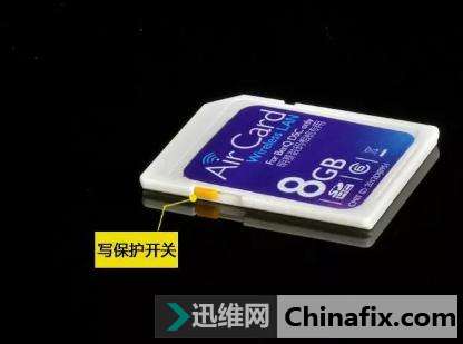

  当然,对于电视盒子来说,U盘并不是唯一的外接设备,SD卡也是其中之一。而针对SD卡检测不到的情况,应该注意以下几点:
  1.建议优先运用32G以下,16G左右或以下的规格SD(TF)卡。且格式为:FAT、FAT32、NTFS。如果SD卡侧边有保护开关(TF卡无此开关不考虑)的话,建议拨到另外一侧重新尝试。
智能电视安装软件无法识别U盘如何维修? 图4
  2.在第一次尝试无效后,建议再次确认该卡插入卡槽方向是否正确。正常情况下,若是正确插入到位,在手指按压后可顺利弹出。
  3.在进行前两步操作之后,若还是无法识别,建议对SD卡(TF)卡进行格式化操作。
