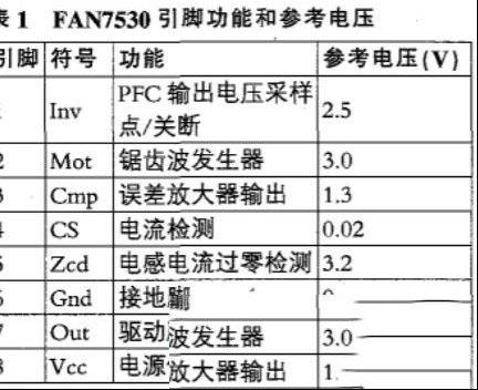

       (1)FAN7530简介
        FAN7530是PFC功率因数校正电路专用集成路,它的工作频率可根据需要设定调整,本电源设定最低工作频率是27kHz,其引脚功能和对地参考电压表1。

        FAN7530的⑧脚vcc供电送入端,内部设有UVLO电压检测电路,当⑧脚输入的vCC电压过低或过高时,⑧脚内部保护电路启动,切断IC内部供电,达到保护目的。
     FAN7530的①脚PFC输出电压取样输入端,内设误差放大器和电压比较保护OVP电路,该点正常电压在2.5V左右。当输入到①脚的电压低于0.45V或者高于2.675V时,①脚内部保护电路启动,PFC校正电路停止工作。
       (5)过流保护电路
        FAN7530的④脚为电流检测输入端,MOSFET开关管QF901的S极电阻RF916为过流取样电阻,RF916两端的电压降反映了PFC电路电流的大小。当QF901电流过大,RF916两端的电压降随之增大,FAN7530的④脚电压升高超过0.8V时,其内部保护电路启动,PFC停止工作。

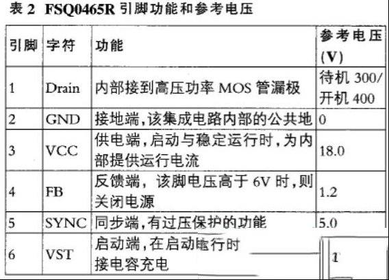

         (1)FSQ0465R简介
         FSQ0465R是PWM控制芯片/MOSFET大功率场效应管的复合电源芯片,它的引脚功能和对地参考电压见表2所示。

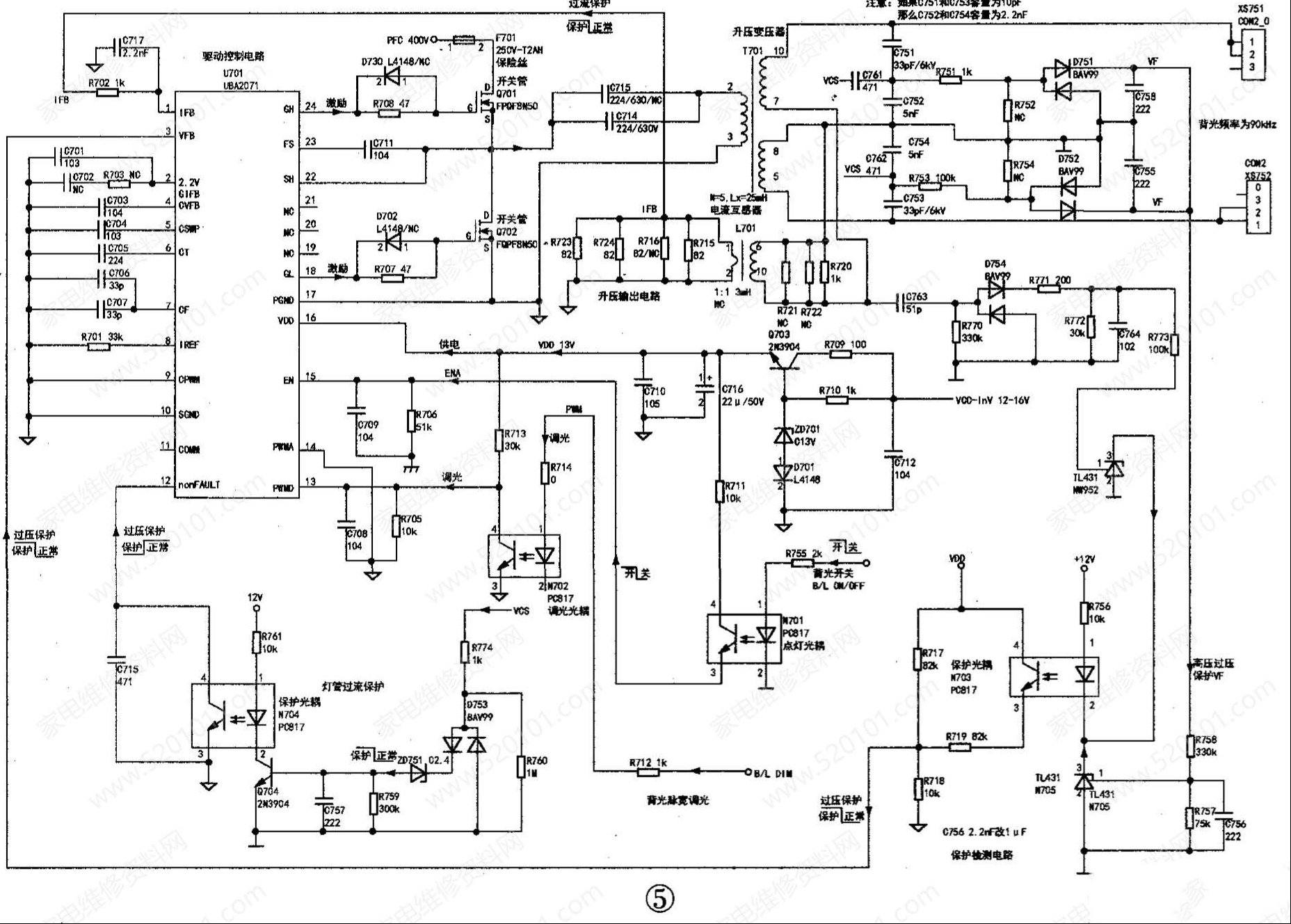

          背光灯电路如图5所示,它由驱动控制电路UBA2071(U701 )、MOSFET开关管Q701、Q702、升压变压器T701为核心组成。
1.背光灯基本电路
      (1)UBA2071简介
      UBA2071是nxP半导体公司生产的cCFL背光灯驱动控制检测电路,引脚功能与工作电压见表3。
      (2)供电电路
       振荡驱动电路由zD701、Q703为核心组成供电电路。二次开机后,,开/关机控制电路输出的vCC-Inv电压经由ZD701、Q703为核心组成的电子稳压器,形成13V的VDD电压提供给U701的16脚,为U701提供工作电压;PFC-400V为升压输出电路开关管Q701、Q702供电。
      (3)启动工作过程
      遥控开机后,主板送来高电平点灯控制电压B/LON/OFF ,光耦N701导通,向U701的15脚输入高电平,U701内部振荡电路启动,从U701的18、24脚输出对称的开关激励脉冲,18脚输出开关脉冲驱动MOSFET开关管Q702,24脚输出开关脉冲驱动MOSFET开关管Q701,激励脉冲推动MOSFET开关管Q701、Q702交替导通截止,产生的脉冲电流在升压变压器T701产生高频高压,经连接器将背光灯管点亮。
       (4)调光控制
       本逆变电路的调光控制是通过改变U701的13脚的电压来实现输出电压的控制,进而调整CCFL灯管的亮度。主板送来的亮度调整B/L DIM电压,经光耦N702对U701的13脚电压进行调整,达到调整亮度的的。
2.背光灯保护电路
      (1)灯管电压检测
       灯管电压检测由分压取样电路C751、C752、C754、C753和R751、R752、R753、R754,误差放大器N705,光耦N703组成,对U701的13脚电压进行控制。当某根灯管损坏或本身不良时,其对应的高压变压器输出的交流高压将处于空载而上升,分压电路输出的取样电压升高,N705导通增强,通过光耦向U701的③脚输入的电压升高,当③脚电压超过保护设计值时,U701内部将关闭18、24脚输出的激励脉冲,逆变电路进入保护状态。
       (2)灯管电流检测
       在点亮灯管的过程中,若电压未高于0.25V,则视为灯管没有点亮,若u701的①脚未高于1.05V则视为点灯电流不够。
(3)故障检测保护
       U701的12脚外接光耦N704、Q704、ZD751检测电路,对分压电路产生的vCS取样电压进行检测。当背光灯管发生故障,造成高压板输出电压过高时,取样电压VCS升高,升高的vCS电压经D753整流后,击穿稳压管ZD751,Q704导通,通过光耦N704将U701的12脚电压拉低,其内部保护电路启动。

        例1:背光一闪无光。故障原因分析:测N701的①、②脚电压为1V,说明主板已经开机,短路N703的①、②脚和N704的①、②脚,背光正常,说明是高压过压或高压不平衡保护电路有故障。用万用表交流挡分别测C752和C754,电压为10.1V和5.6V,说明C752电容损坏或容量变小,换新后故障机修到这里,终于修好值得探讨。。
        例2:热机时,背光灯闪烁,不定时无光。故障原因分析:测量背光灯的供电、点灯控制电压均正常,热机时测量U701的各脚电压,发现亮度调整控制端13脚电压偏低,对13脚外部电路进行检测,未见异常,试将C708拆除后,试机数小时未再发生无光故障,故障机修到这里,终于修好值得探讨。。
