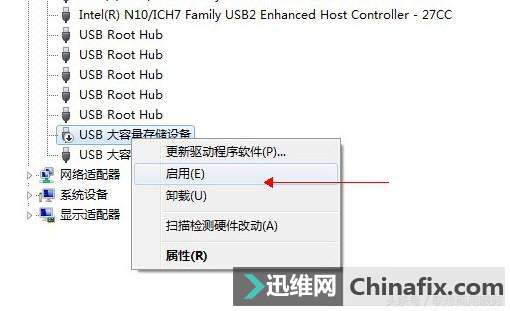

  第一步:U盘插入USB接口有提示音却没有显示新的磁盘
  如果USB接口插入鼠标键盘可以正常运用,在插入U盘后有提示音却没有新的磁盘显示的话,我们可以右键点击“我的电脑”-“管理”-“设备管理器”-“通用串行总线控制器”-“启用USB大容量储存设备”。

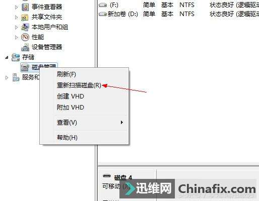

  操作完上述步骤后,仍旧没有磁盘显示,我们可以右键点击“储存”目录下的“磁盘管理”-“重新扫描磁盘”。

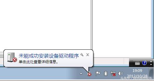

  第二步:U盘插入后提示未能成功安装驱动
  这个提示就要简单多了,我们可以下载USB驱动,安装USB驱动,根据操作系统不一样下载相应的USB驱动,一般我们要先从官网下载芯片组驱动,安装后重新启动一次,如果还是提示黄色感叹号或者问号,点击右键更新驱动。

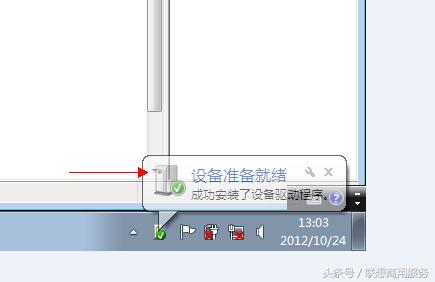

  我们可以手动或者自动安装驱动,按照提示进行安装,成功安装后将U盘拔下后重新插入。如果提示设备准备就绪就证明驱动安装成功,以后再运用此U盘就无需再安装驱动了。

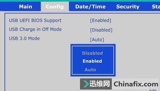

  第三步:检查BIOS是否禁用了USB端口
  如果USB接口无法正常运用,我们则需要查看BIOS中是否禁用了USB端口。开机恢复BIOS默认值,或者进BIOS后把有关USB选项的属性设置为Enabled。不一样的主板BIOS设置方式不一样。修改完毕后按F10保存退出,重新启动电脑。

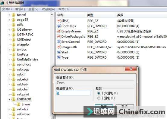

  第四步:检查注册表(修改注册表有风险,请谨慎操作!)
  运用Win+R打开运行命令框输入"regedit",打开系统的注册表编辑器,依次打开HKEY_LOCAL_MACHINE\SYSTEM\CurrentControlSet\Service\USBSTOR找到里面的start项,注意看下选项的值。如果值为4,则说明USB等外接设备已经被注册表禁用了。我们只需要将该项值调为3即可。
U盘无法识别如何维修? 图七

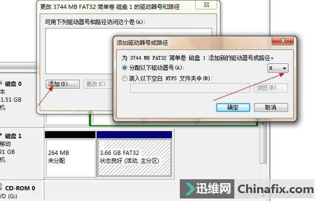

  第五步:设备管理器当中有设备,计算机中无盘符显示
  如果设备管理器当中可以显示出设备,但计算机中没有盘符显示的话,可能是由于磁盘破坏或者没有分配驱动器号。我们可以右键“我的电脑/此电脑”-“管理”-“磁盘管理”,找到可移动设备,更改驱动器号和路径。更改完毕后点击确定即可在计算机中找到磁盘。
