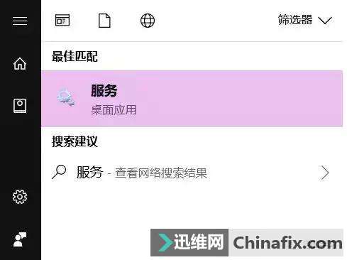

开始菜单,输入“服务”,打开匹配到的服务项。

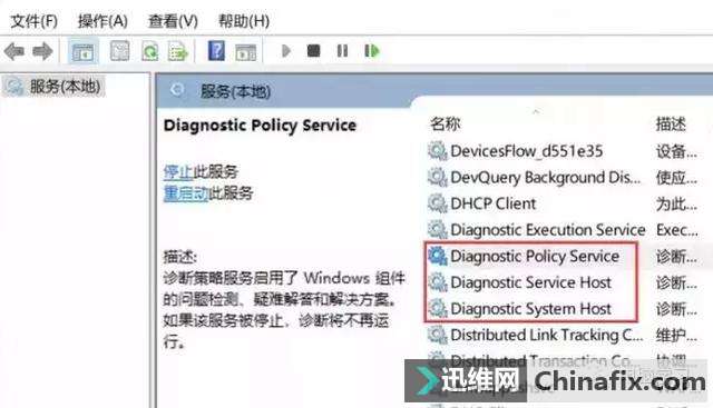

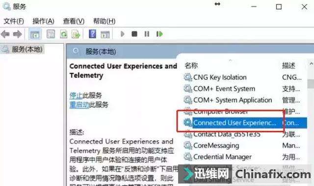

2、在右侧找到“Diagnostic Policy、Diagnostic Service Host、Diagnostic System Host”三项。

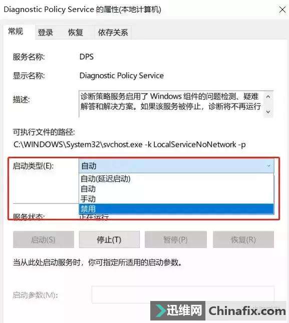

3、分别双击这三项,在各自页面中启动类型修改为“禁止”,并点击确定生效。
4、同样在服务里面,找到“Connected User Experiences and Telemetry”项,启动类型改为“禁用”就行。(“用户连接体验”,这个服务是诊断跟踪的升级版,收集信息后再为你所用)

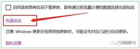

5、关闭P2P更新共享功能

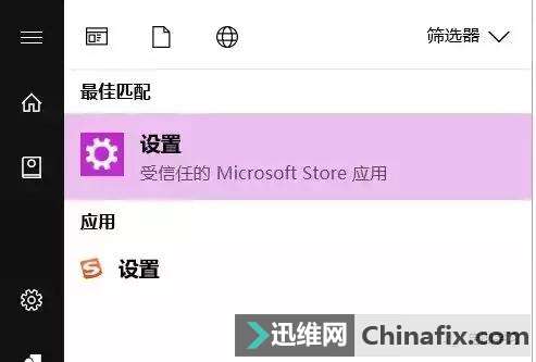

在开始菜单输入“设置”,打开匹配的设置功能项。

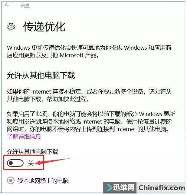

打开更新和安全,并在“Win更新”中打开“高级选项”,下拉找到“传递优化”,点击进入(1709版Win10)。
在“传递优化”项中,点击“允许从其他电脑下载”下的滑杆按钮,将其关闭(如图)。
