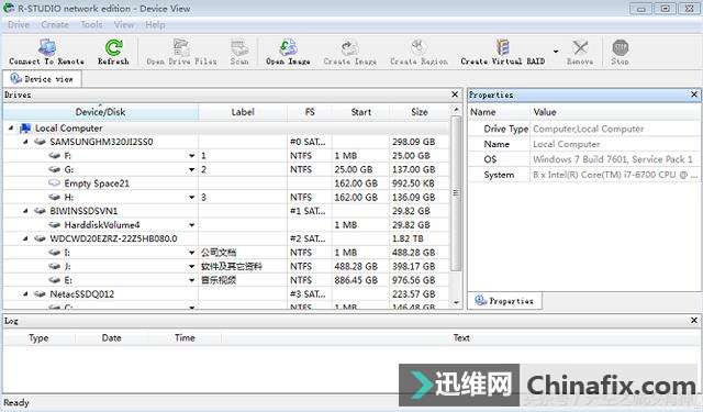

但是如果U盘时有重要的数据就先不要对其做任何操作,保持原来的问题状态就好,然后去下一个R-STUDIO的数据恢复软件,网上有破解版,扫描以后会有扫描结果出来,不懂的大家可以给我留言。

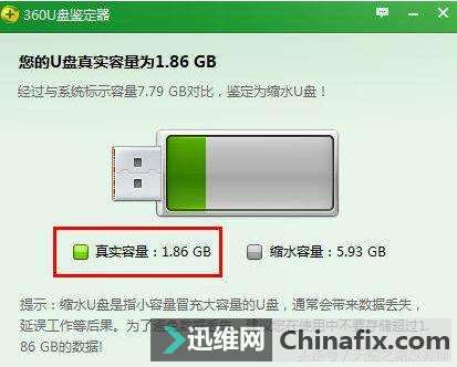

还一种情况是假优盘,也就是被扩容后的优盘(这类优盘可以用工具进行检测),比如原来是1个G的优盘被扩容成2个G的优盘,这种情况下网络上有很多可以进行厂家低格操作的,低格以后就可以正常运用了,如果可以的话最好去找这个品牌的原厂低格工具,不然会出现一些低格不了的情况。
