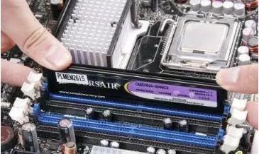

  二、主机里面的内存可能松了或者主板短路了。
电脑开机后不断重新启动怎么修理 图2
  分析:这种情况一般都是由于机箱灰尘太多,内存接触不良或者主板由于脏东西而产生短路,还有一种情况就是静电导致的。
  搞定方式:
  首先打开机箱,把内存拔下,然后用废旧报纸将金手指擦擦,将灰尘简单处理下,然后重新插一下。然后顺便将主板灰尘简单清理下,放下静电。
  (提醒:清理主板时千万不要用湿毛巾去擦拭,应该用强有力的吹风清理。放静电就是将主机电源线拔了,然后按下开机按键就行)

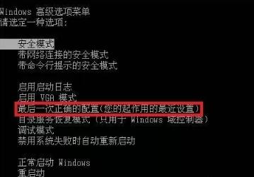

  三、还有一种情况就是软件与系统驱动冲突。
  搞定方式:
  第一种搞定方案,在开机时按下F8键,进入电脑的安全模式,选择"最后一次正确的配置",即可;
  (如果不确定什么时间按下F8,可以按下开机按钮后,不停的按F8,直至出现图中所示界面)
电脑开机后不断重新启动怎么修理 图3

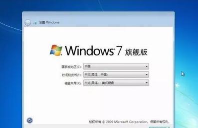

  如果第一种方式没有用,或者按下F8后,无法进入上图的界面,那么最简单粗暴的搞定方案就是重装系统,找张系统光盘重装即可,如果没有系统光盘,最彻底的方式就是将电脑恢复出厂设置,不一样的笔记本、电脑恢复出厂模式的方式不一样,不在此多做赘述。

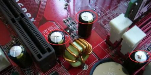

  四、主板有电容暴起来。
电脑开机后不断重新启动怎么修理 图5
  这个如果打开机箱仔细观察是非常显著的。如果想维修的话只能去维修点重新焊接同样大小的电容了,这个其实也花不了多钱(100元之内搞定),只要你懂得是电容爆了,别让人家告诉你是芯片问题……。
