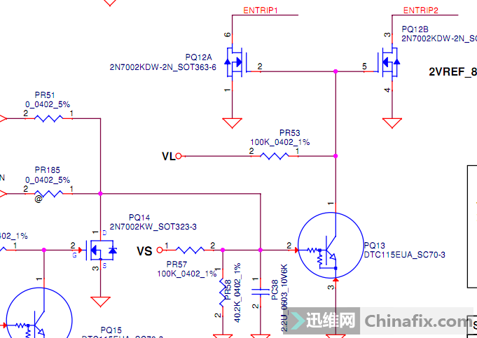

      客户送修收到其他维修同行的一台联想Y400 NM-A141,描述的故障是不加电开不开机。待机测不出3.3V、5V,测PU4主供电19,EN开启信号都有,待机VL线性电压有5V,测ENTRIP1、ENTRIP2无,查这两个信号的来源。
联想Y400 NM-A141不加电开不开机检修思路 图1
  受PQ12控制,改信号要是高电平的话PQ12 2、5脚必须是低电平,2、5脚是VL提供上拉电压。
 联想Y400 NM-A141不加电开不开机检修思路 图2

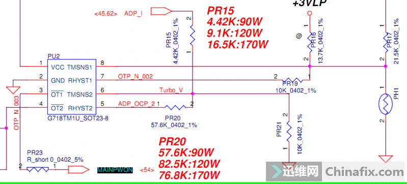

  所以PQ13必须导通,拉低PQ12的2、5脚,MAINPWON信号有,此处有两信号还有一个VS通过一个100K电阻提供高电平,但是这个信号又受MAINPWON影响,若MAINPWON无的话VS通过PR57过来是低电平,重点还得修MAINPWON。该信号通过0欧电阻PR51来自温控芯片PU2。
联想Y400 NM-A141不加电开不开机检修思路 图3
联想Y400 NM-A141不加电开不开机检修思路 图4

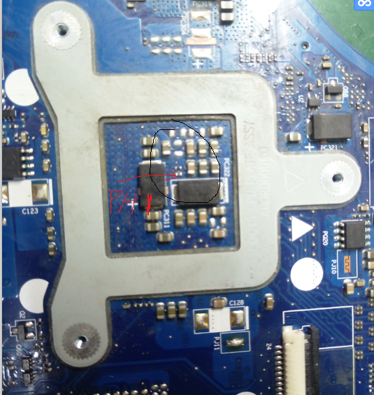

  GT718TM的第3脚,1脚VCC 5V正常,7脚输入是4V,第3脚无输出,一开始论坛查的有说是热敏电阻PH1坏了,找这个电阻费老大劲了,下点位图和点位图打开软件花了20分。
联想Y400 NM-A141不加电开不开机检修思路 图5
  这个电阻在CPU背面,但是测该电阻无明显故障阻值正常。怀疑温控芯片坏了,但是手里没有G718T,在料板上找了个其他的8脚芯片,对着图纸比较引脚功能一样,就装上了测第3脚还是没电压,想着要不去保护把PR23去掉,去掉果然有效果3,3v、5V立刻就出来了,但是测试一会儿发现不稳定有时候开不了机。
  看来还得修这个问题,但是又找不到原因,会不会还是G718的原因,又从料板上找终于找到一样的芯片,写的就G718,换上测试,3脚出3.3V电压了,装机测试OK。
