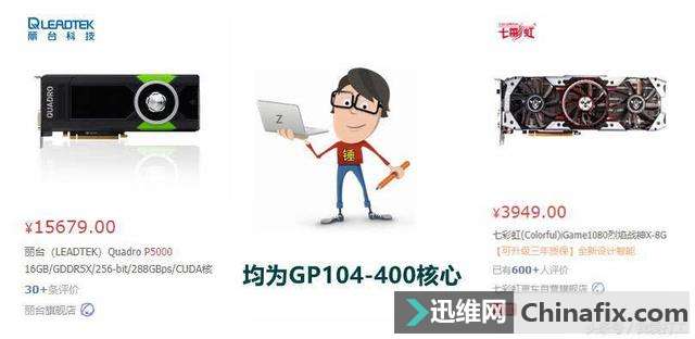

  专业显卡和游戏显卡“内核”都一样
  同一代的专业显卡和游戏显卡运用的核心是完全相同的,以NVIDIA最新的专业显卡Quadro P5000为例,它和大家熟悉的游戏显卡GTX1080运用的都是GP104-400核心,仅仅是在频率上有一些分别。
游戏显卡和专业显卡的区别? 图 2
  可以这么理解,游戏卡卖的是硬件,专业卡卖的是软件,卖的东西不一样,价格当然也不一样了。

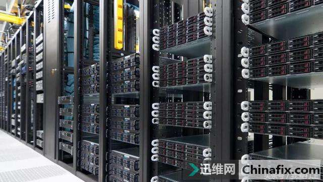

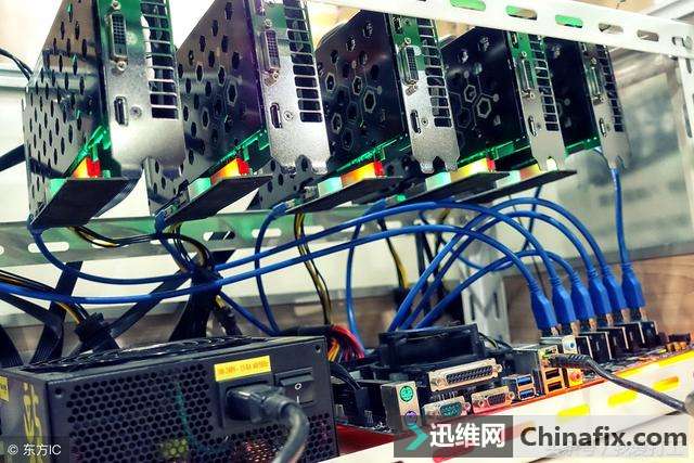

  就像矿场一样,企业级工作站也需要工作7*24小时,这也就意味着工作站内部的显卡一旦开始运作就不会停息,这对显卡的稳定性要求是非常高的,一旦出现问题将会浪费很多人力物力。所以专业卡贵的另外一个原因,就是其规划与做工用料要远超同芯片游戏卡,即使是24小时连续工作,也不会轻易GG。

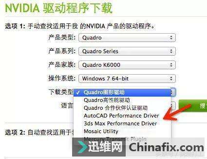

  最大分别是驱动不一样
  专业卡和游戏卡两者的核心虽然是同一个,但是他们之间的驱动却有天壤之别,在驱动里包含的功能也是各不相同。比如,专业卡驱动里一般拥有“开启10位像素格式支持”选项,而游戏卡驱动则少有这个选项,而游戏卡包含的“CrossFire X”、“SLI”等针对游戏的选项在专业卡驱动里是没有的。买了专业显卡的朋友,一定要下载好驱动啊。
