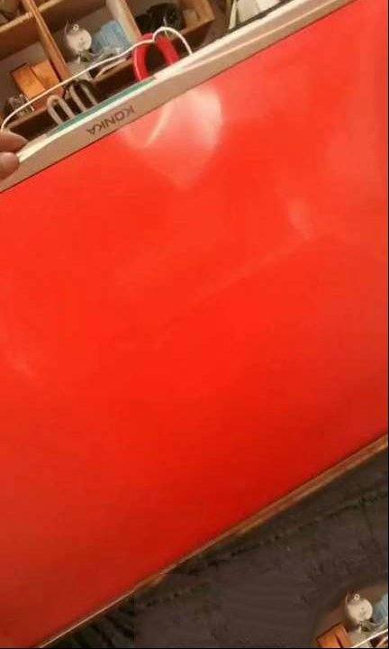

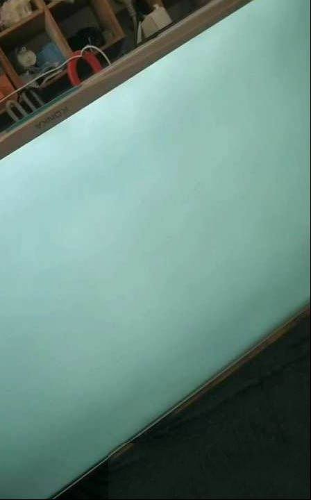

摘要: 收到其他维修同行的一台康佳43英寸液晶电视机,刚开始是黑屏,无背光,判断背光坏,换好背光之后变成这个现象,几种颜色来回的闪。应该是主板没有屏信号到逻辑板,奇怪的是全部排线清了但是还不行,最后把主板镙丝松一点就 ...
    收到其他维修同行的一台康佳43英寸液晶电视机,刚开始是黑屏,无背光,判断背光坏,换好背光之后变成这个现象,几种颜色来回的闪。应该是主板没有屏信号到逻辑板,奇怪的是全部排线清了但是还不行,最后把主板镙丝松一点就恢复正常了。
