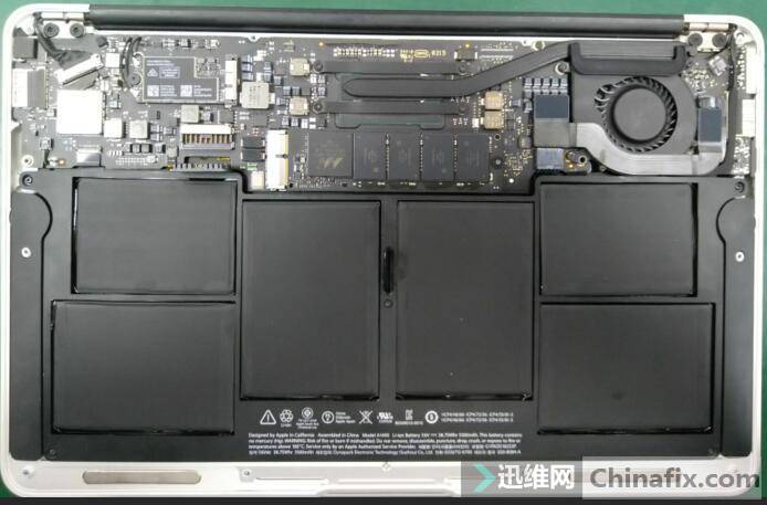

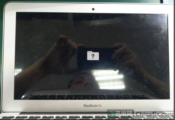

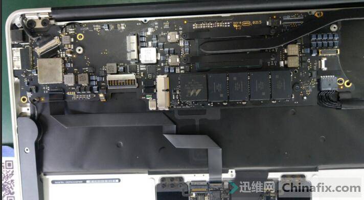

  收到故障机同行收到其他维修同行的一台苹果A1465笔记本电脑,机器拿过来,同行已经拆机检测过了,故障表现为:开机咚的一声,屏幕白屏,然后出现一个文件夹图标里面有个问号,他说硬盘换过了也是一样,主板拆下来他检测过,说没有进过水,找不到哪里问题,于是留机检测维修。
苹果A1465笔记本电脑开机白屏文件夹问号检修思路 图1
  机器拆下来,检察了主板,没有看到有过进水的痕迹,连主板的进水标都是白色的,

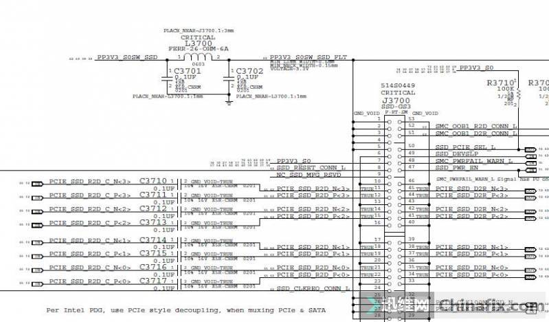

  不识别硬盘,第一步,肯定是检查硬盘工作时需要的工作条件是否满足,正常,打开图纸,找到硬盘接口J3700的供电12345脚位,测量了3.3V 正常。

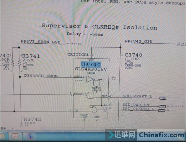

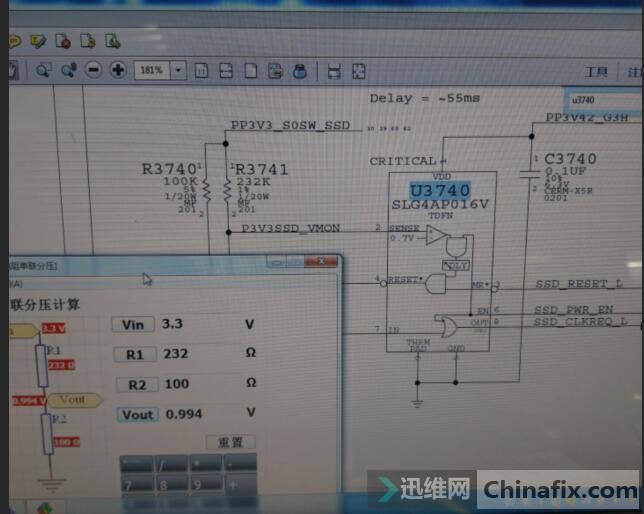

  供电正常,检查时钟和复位是否正常,时钟脚位在24PIN 复位脚位在8PIN,,对应相连到芯片U3740。
苹果A1465笔记本电脑开机白屏文件夹问号检修思路 图4

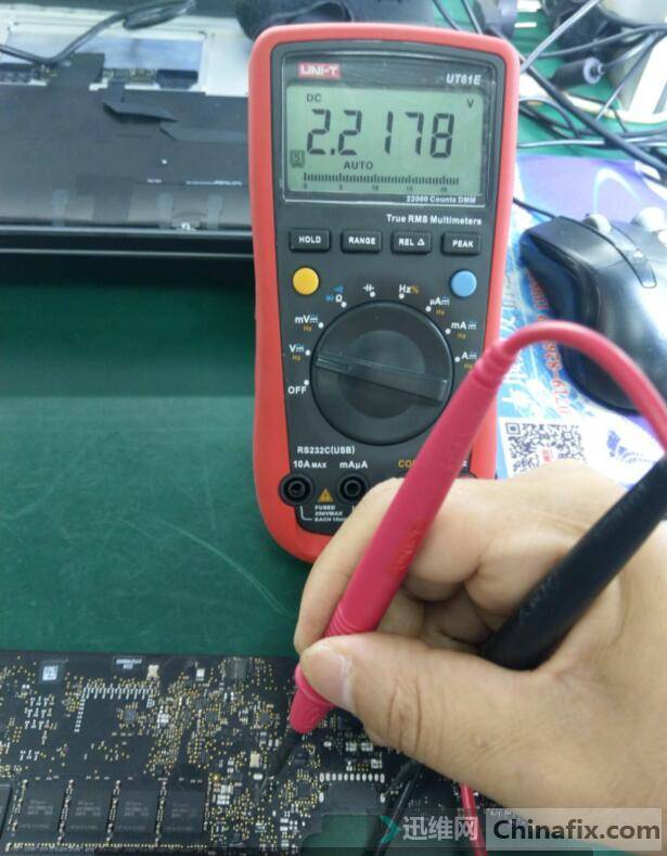

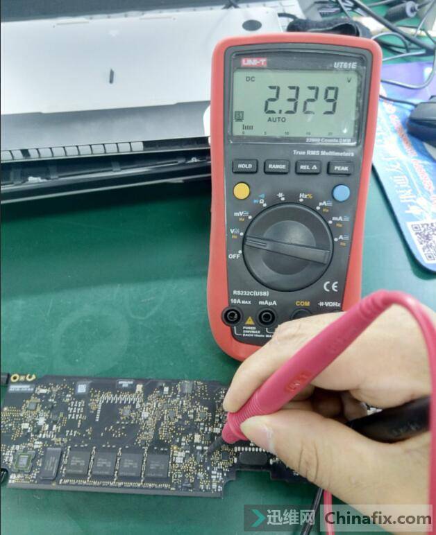

  检查U3740的工作条件,1脚为芯片供电来自PP3V42_G3H,正常应为3.42V,实际测量为2.3V,供电不正常会导致U3740无法正常工作,U3740内部的运算放大器和门电路都不能正常工作,不能正常工作,就会导致SSD硬盘 没有SSD_CLKREQ_L  时钟,没有 SSD_RESET_L 复位,这两个重要信号。
苹果A1465笔记本电脑开机白屏文件夹问号检修思路 图5

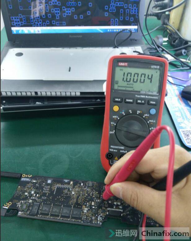

  测量PP3V3_S0SW_SSD  为3.3V  经过电阻串连分压后U3740 2脚 为1.0V。
苹果A1465笔记本电脑开机白屏文件夹问号检修思路 图6

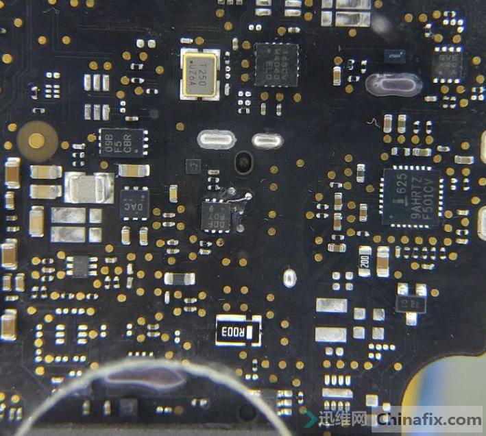

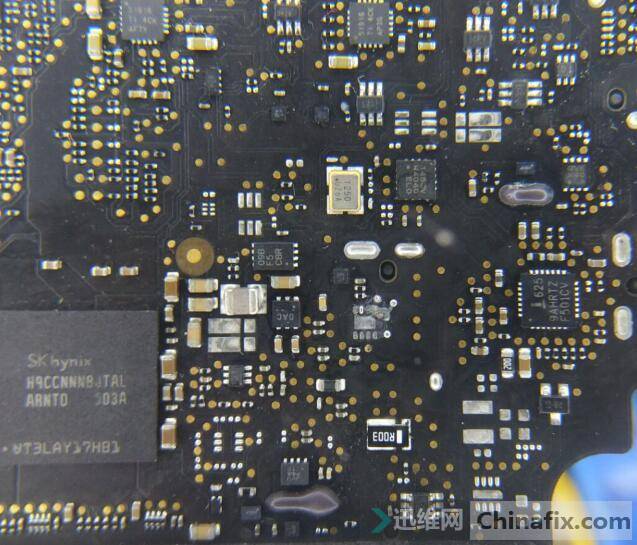

  U3740  1脚为芯片供电来自于PP3V42_G3H,实际测量为2.3V,明显电压偏低不正常,取下芯片,发现主板上焊盘都烧没有了。
苹果A1465笔记本电脑开机白屏文件夹问号检修思路 图8
  芯片上脚位也烧没有了。
苹果A1465笔记本电脑开机白屏文件夹问号检修思路 图9

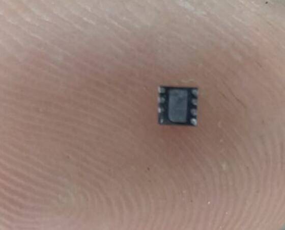

  于是订购芯片U3740, 型号为SLG4AP016V,三天后到货,收到的是两个二极管,再次强调不是二极管,对着图片发的芯片,又三天后芯片到货,处理好焊盘和芯片装上。
苹果A1465笔记本电脑开机白屏文件夹问号检修思路 图10
  再次上电测量,还是2.2V,不对。
苹果A1465笔记本电脑开机白屏文件夹问号检修思路 图11

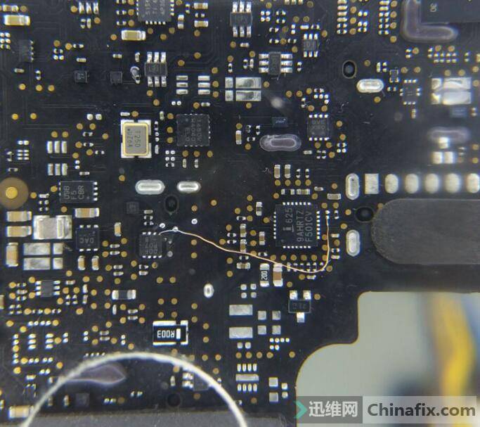

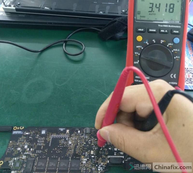

  在主板上找到PP3V42_G3H其它的测量点,测量电压为3.42V,正常,再测量一下跟这个点是否导通,结果不导通,说明主板烧断线了,通过点位图分析找到最近的PP3V42_G3H 电压点,飞线连接好。
苹果A1465笔记本电脑开机白屏文件夹问号检修思路 图12
  飞好线后测量电压为3.41V。

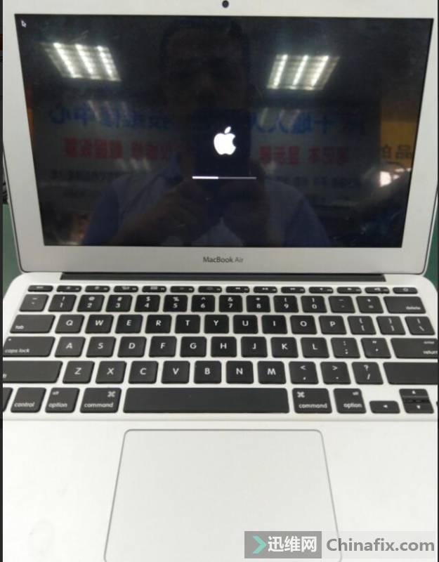

  开机伴随着咚的一声,苹果图标出来了。
苹果A1465笔记本电脑开机白屏文件夹问号检修思路 图15
  进系统正常,苹果A1465笔记本电脑开机白屏文件夹问号检修思路完成。
