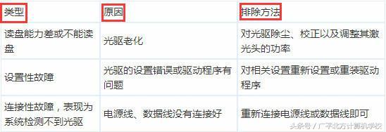

  07 电脑故障光驱问题的原因
  电脑故障光驱问题的原因及排除方式如下表所示。
光驱问题

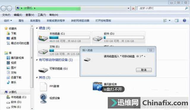

  21 电脑故障无法读取U盘的问题排除
  电脑故障无法读取U盘的问题排除方式如下:
  v 问题现象:某台电脑将U盘插入其主机箱前置面板的USB接口中,U盘不能读取,更换另一款U盘,有时能够读取。
  v 问题排除:从问题现象来看,U盘应该不存在多大的问题,怀疑是主机箱前置面板的USB接口供电不够。将U盘插入机箱后面,主板集成的USB接口中,U盘能够正常读取,更换一款功率更大的主机电源后即可排除问题。
