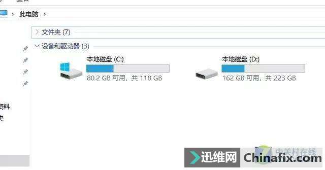

  磁盘没有A盘B盘?
  很多玩家都知道硬盘盘符是从C盘开始,从早期的Win XP系统到现在的Win 10都是这样,也有玩家对此表示疑惑。
Win快捷键设置和电脑基础知识有哪些 图4  Win系统默认从C开始分批盘符

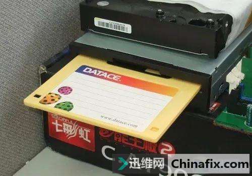

Win快捷键设置和电脑基础知识有哪些 图5  早期电脑的软驱和软盘占据了AB盘符
  其实在早期,电脑中并没有硬盘和光驱,文件都需要存放在软盘上,读取软盘用到的就是软驱。
  收到其他维修同行的一台电脑通常会安装两个软驱,即3.5英寸和5.25英寸的两个软驱,他们就是所谓的“A盘”与“B盘”。后来电脑中出现了硬盘,就按顺序占据C盘及以后的盘符了。

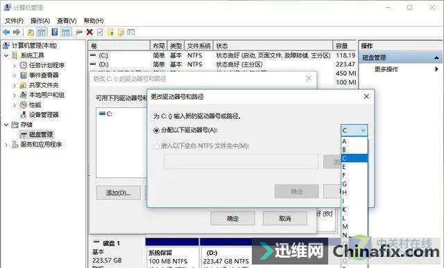

Win快捷键设置和电脑基础知识有哪些 图6  Win 10可以将盘符设置为AB了
  磁盘盘符从C开始可以说是习惯,不过在Win 10中用户已经可以直接将磁盘盘符定为A盘和B盘了,只要在磁盘管理中修改盘符即可。

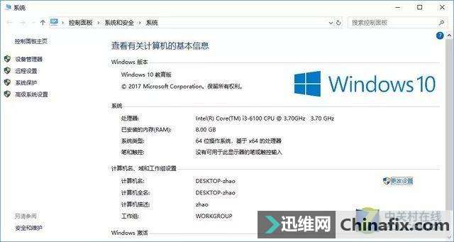

Win快捷键设置和电脑基础知识有哪些 图7  Win + Pause Break打开系统信息界面
  想查看当前的系统信息?这就用到我们经常忽视的一个快捷键设置了,Win + Pause Break打开系统信息界面,XP以后的系统都可用。

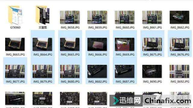

Win快捷键设置和电脑基础知识有哪些 图8  shift不仅用于选择连续文件有用
  我们都知道shift可以让你选择文件夹中连续的多个文件,但是在网页中就忘了。如果要复制大段的图文内容,不用费心选,只要在开始的地方单击左键,然后滚动到结束的地方,shift+左键就能搞定。

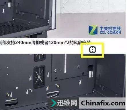

Win快捷键设置和电脑基础知识有哪些 图8  黄框中的标志即表示已经启用自动滚动
  鼠标滚轮不仅可以用来滚动网页,滚动PPT,在游戏中切换武器,在浏览器中也有很多用处。
  在空白处按下滚轮,即可调节速度自动滚动网页;滚轮键单击链接可以在新标签页中打开链接;滚轮键单击标签页可以关闭该标签页,就不用费劲去点击小叉号了。

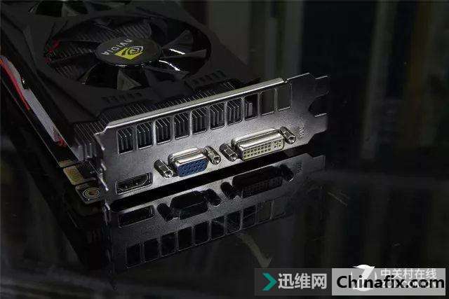

  硬件经过长时间的迭代,在接口上也都很完善了,几乎所有的硬件都具备了防反接规划,而诸如主板跳线这样没有防反接的接口则最多导致功能不能用,不会破坏硬件。
Win快捷键设置和电脑基础知识有哪些 图10  几乎所有接口都有防反接规划
  其实接口的形状和针脚数就可以轻松判断连接的硬件了,不过处理器的4+4pin和显卡的6+2pin都是一共8个针脚,这就需要玩家看清楚,不能大力出奇迹,否则真的可以烧坏电源或主板。

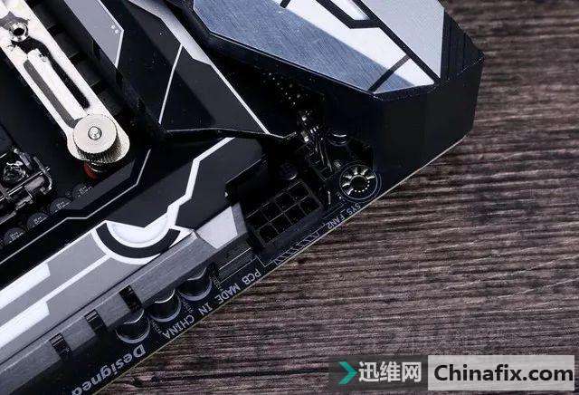

Win快捷键设置和电脑基础知识有哪些 图11  处理器的4+4pin不要和显卡的6+2混淆
  如果你的电源为处理器的供电是4pin,而主板是4+4的规划,那么把处理器的供电接到接口对的一侧即可,只要不超频就能正常运用。

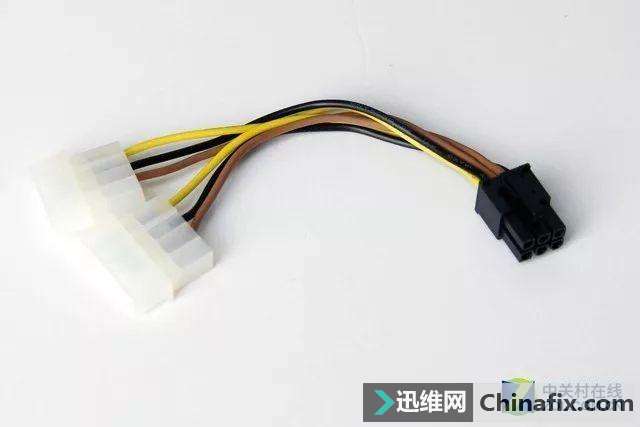

Win快捷键设置和电脑基础知识有哪些 图12  显卡用转接线时注意不要超过电源负荷
  显卡和处理器供电不一样,显卡的供电一定要所有插上才能正常运用,6pin也不能替代6+2pin进行供电。

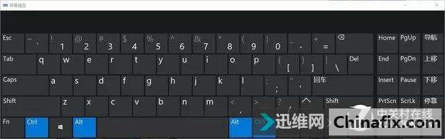

Win快捷键设置和电脑基础知识有哪些 图14  Win+R后输入osk可以呼出虚拟键盘
  如果键盘的部分按键坏了临时找不到可以替换的键盘,可以按Win+R,然后输入osk,就可以调出系统自带的虚拟键盘了。

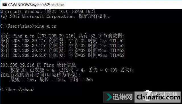

Win快捷键设置和电脑基础知识有哪些 图15  ping g.cn可以让你少按很多键
  很多朋友在判断网络是否通断时会用ping这个命令,输入ping baidu.com可以看到返回结果,不过这样输入未免有些长,其实只要输入ping g.cn就可以了,更加快捷。

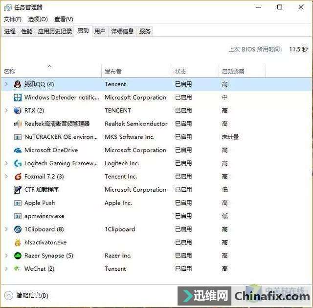

Win快捷键设置和电脑基础知识有哪些 图16  Win 10中任务管理器的“启动”标签页可以管理开机启动项
  想要管理开机自启程序又不愿意安装各种电脑管家/助手/卫士?Win 10中任务管理器的“启动”标签页就提供了这个功能,快速开机更方便。记住这些电脑基础知识,熟练掌握电脑吧。
