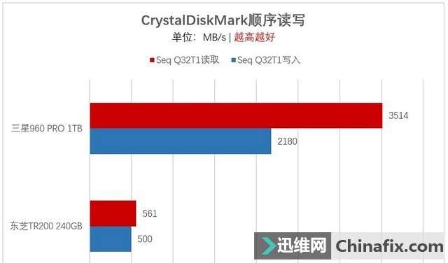

  我们在挑选SSD的时候总会相信各种跑分软件,把“跑分高=速度快”奉为圭臬,这其实是一种夸大数据作用的错误认知。笔者之所以这么说是因为M.2 SSD看似三五倍于SATA SSD的读写速度,但在实际应用中这种成倍的速度差距并没有完全展现出来。
浅谈选购SSD容易走进的误区 图2
浅谈选购SSD容易走进的误区 图3

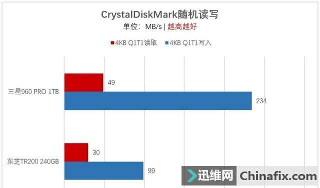

  举个例子,在我们之前的测试中,三星960 PRO 1TB的顺序读写分别可以达到3514、2180MB/s,随机读写分别是49、234MB/s,东芝TR200 240GB的顺序读写分别可以达到561、500MB/s,随机读写分别是30、99MB/s,960 PRO的顺序读写基本是TR200的5倍,随机读写是2倍。

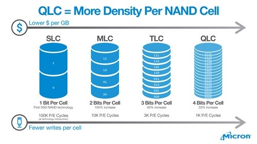

  从SLC、MLC、TLC再到最近的QLC,每当一种全新的闪存颗粒出现的时候总会伴有这样一种声音:XXX没有之前的好!XXXX寿命短!XXX速度慢!诚然,10K P/E的MLC的确比100K P/E的SLC寿命短,3K P/E的TLC的确比10K P/E的MLC寿命短,但是,即使是目前P/E次数最少的TLC,你真的能把它用完吗?恐怕在你更换新的SSD之前这块TLC NAND的SSD还能正常服役吧!

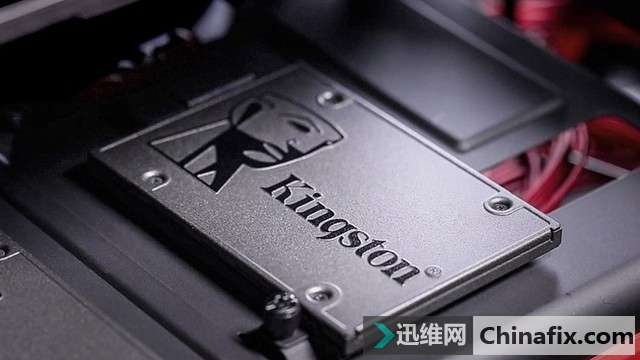

  其次,要根据SSD的安装位置来选择产品形态。比如我是给轻薄本更换、扩展硬盘的,现在的轻薄本一般都是M.2接口的,所以你只能选M.2的SSD;再比如我是给主机扩展硬盘的,我的机箱有足够的硬盘位,那就选SATA的SSD;或者你说我想让机箱走线更清爽,主板上也有足够的M.2接口,那M.2 SSD也是可以选择的。

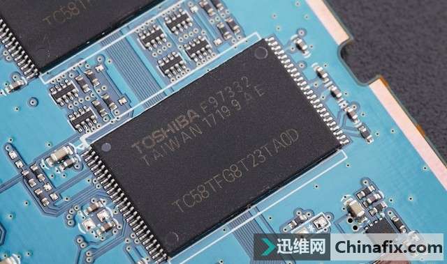

  再次,一定要选则原厂颗粒的SSD。所谓原厂颗粒,指的就是拥有晶圆厂的上游厂商所制造的颗粒,全世界范围内就那么几家,掰着手指头都能数过来,Intel、美光、三星、东芝、西数(于2015年收购闪迪)、海力士。其中,Intel、美光、三星、东芝、西数都是有自有品牌的SSD的,大家在挑选的时候认准这几个厂商就好。
