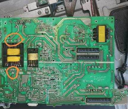

摘要: 收到同行送来的故障机壹台康佳LED32HS11液晶电视,故障表现为通电开机绿灯亮黑屏,按待机键指示灯转红灯,初步怀疑背光或者背光供电,拆机测量背光供电无电压,测量滤波电容两端电压390V正常,5V正常,开机电压2.5V正常 ...
    收到同行送来的故障机壹台康佳LED32HS11液晶电视,故障表现为通电开机绿灯亮黑屏,按待机键指示灯转红灯,初步怀疑背光或者背光供电,拆机测量背光供电无电压,测量滤波电容两端电压390V正常,5V正常,开机电压2.5V正常,12V无电压,顺着12V往上查发现电源部分整流管DFRF10A40CT击穿,变压器初极引脚虚焊,其它正常。
         因手里没有该型号二极管用SB20200FCT代换,补焊好虚焊引脚,测量12V恢复正常,背光电压146V正常,接好背光供电插口通电,绿灯亮背光亮,装机接入信号试机3小时正常,至此维修结束。
