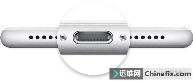

  3.因为一般我们会随身携带iPhone在各种口袋、背包中,可能会导致设备底部充电端口中有碎屑,若有请小心清除。如果有碎屑卡在充电端口中,无法弄出,请不要强行弄出,避免破坏设备。如果充电端口已经破坏,则设备需要送去检修了。
iPhone无法充电如何维修? 图二
