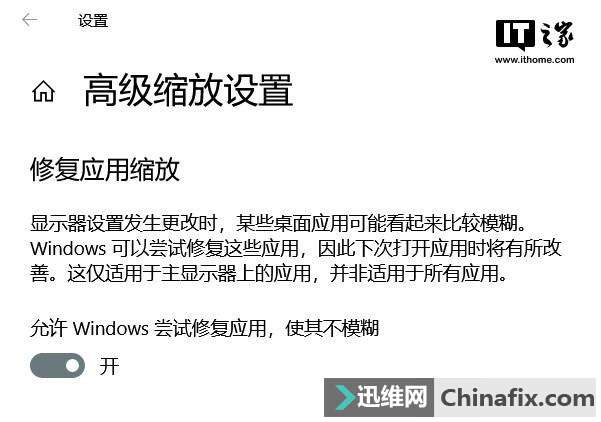

如何搞定Win10屏幕字体缩放不清楚 图一  一、打开设置中的“允许Win尝试修复使用,使其不不清楚”。
  这个开关的路径是:设置——系统——显示——缩放与布局——高级缩放设置。虽然打开了这个开关,但我还真不知道它修复了什么,感觉没什么效果,不过应该比不打开好点的。

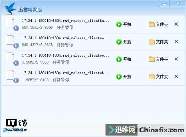

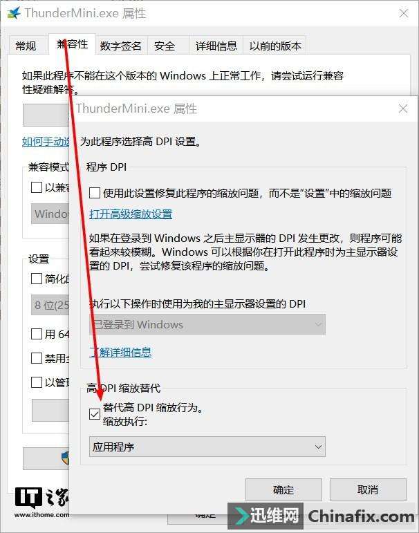

如何搞定Win10屏幕字体缩放不清楚 图二  二、自定义软件的DPI缩放。
  在Win10的最新几个版本中,可以自定义第三方软件的DPI缩放。对于显示不清楚的软件,找到并选择其主程序,右键打开属性,在兼容性标签页中,选择更改高DIP设置,在打开的对话框中,勾选“替代高DPI缩放行为”,然后在下拉框中选择“使用程序”,之后关闭打开的窗口,重新打开软件,应该就不不清楚了。以迅雷官方精简版为例:

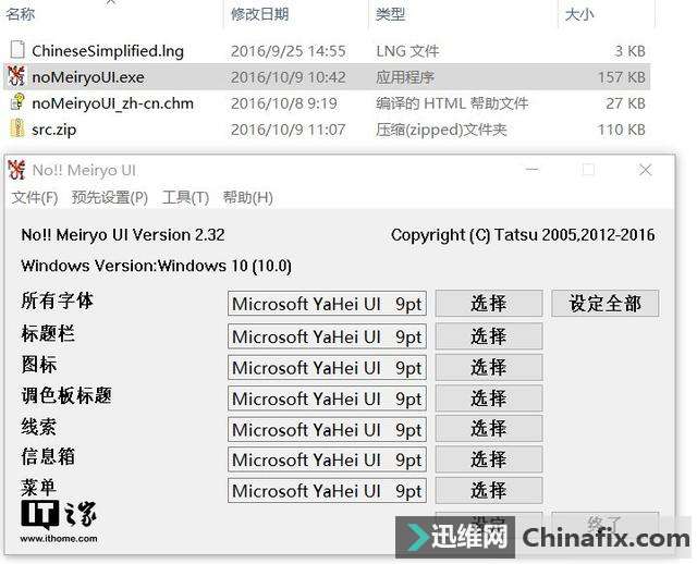

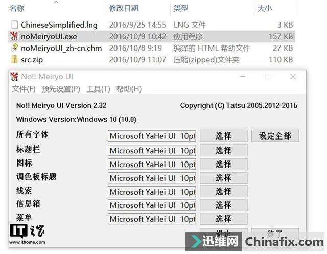

  三、运用noMeiryoUI软件更改系统字体大小。
  严格来说字体大小跟字体不清楚没太大关系,不过我还是写一下,Win10默认的字体我觉得小了,看起来不舒服。noMeiryoUI软件是可以轻松的更改系统字体,不仅仅是字体大小。运用起来很简单,打开后选一下字体,然后设定所有就好。

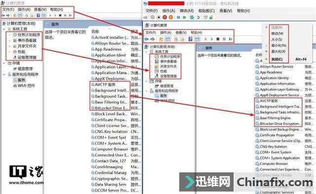

如何搞定Win10屏幕字体缩放不清楚 图四  四、运用.manifest文件更改MMC控制台
  用以上一到三的方式可以搞定掉大部分的字体问题了,但设备管理器、服务和磁盘管理等界面还是不清楚的。可以运用.manifest文件修改MMC控制台来搞定这个问题。

  然后再复制以下内容到记事本内,然后保存为mmc.exe.manifest文件。
  保存好之后把这个文件复制到c:\windows\system32文件夹下,以后打开设备管理器等就不会不清楚了。

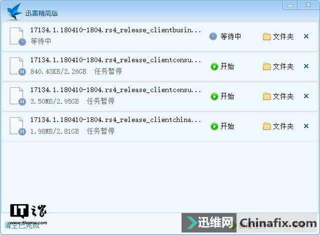

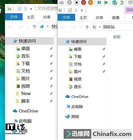

  下面三张图是虚拟机和我实体机界面的对比图,可以看到修改后的效果还是比较好的。
如何搞定Win10屏幕字体缩放不清楚 图五
