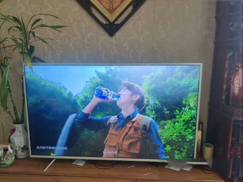

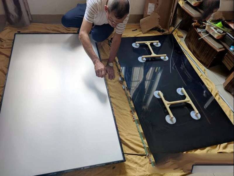

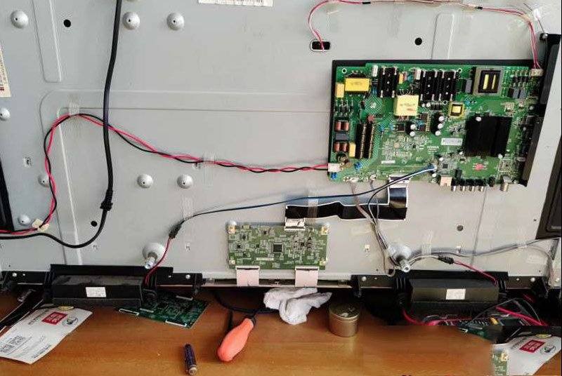

    最近一位朋友家里用了3年多的康佳65寸电视,故障不亮屏,已过保修期,厂家报价维修太贵,决定自行动手处理。先试机有开机声音换主板故障依旧,询问坏之前有听到电流声,拆机检测主板各项供电正常,判断为背光灯故障,网购同款背光灯条组和拆屏吸盘,然后开工。
        第一步,拆外壳边框背板螺丝卸下底座拔下排线,第二步,用吸盘把液晶屏吸住拿来平放,第三步拆导光板反光膜,第四步,更换新灯条固定好测试亮灯后按原样装回,第五步,试机测试已恢复正常使用。
        本次花费材料100左右,由于65英寸液晶屏幕较大,需要两人一起细心操作。
