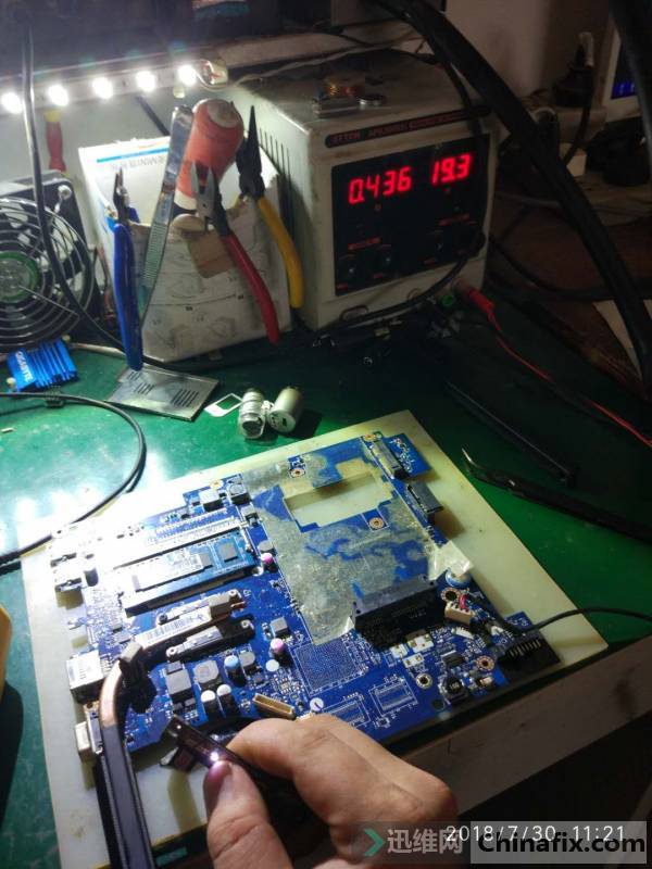

摘要:   收来收到其他维修同行的一台联想G475,看着外观不错,拿来研究研究。版号是LA-6755P,故障表现为是触发不显示。接可调待机0.009正常,按下开关0.093然后大概10秒自动掉电,这个电流肯定是 ...

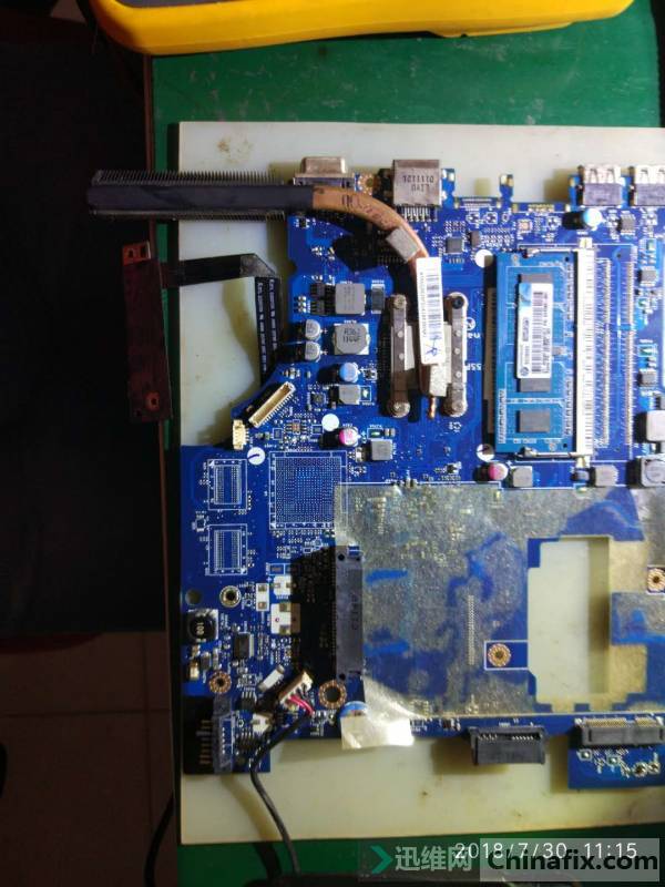

  收来收到其他维修同行的一台联想G475,看着外观不错,拿来研究研究。版号是LA-6755P,故障表现为是触发不显示。接可调待机0.009正常,按下开关0.093然后大概10秒自动掉电,这个电流肯定是电压都没出来全。拆机,板子如图:
联想G475触发不显示非BIOS检修思路 图1

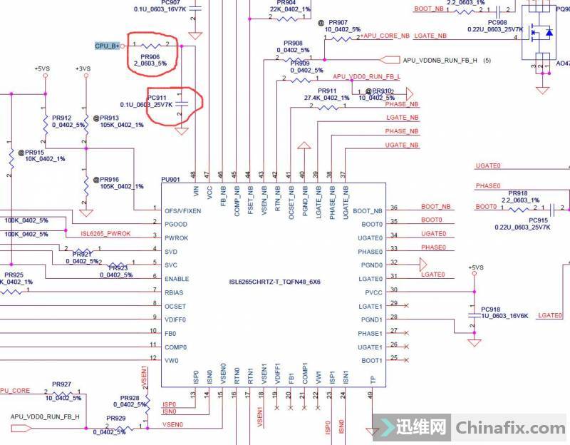

  测量除了CPU供电外其他电压都出来了并且正常,测量CPU没有短路,先简单看看,刷个BIOS无果。下载图纸测量CPU供电IC条件,VR ON 3.3V正常,MOS管没有短路,5V也有,测量到VIN时候0V,目标出现了。断电测量VIN对地0,心想不会芯片挂了吧?这个我没有备货。

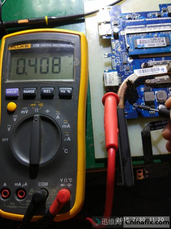

  测量B+不短路,芯片48脚短路,没有点位跑线路找到PC911,测量短路拆了电容不短路了,旁边的2欧姆电阻已经击穿。料板上拆了个2.2电阻和小电容,装上去阻值恢复400左右,上电跳变到0.4A,外接亮机,然后装机测试一切OK,附上误刷的BIOS,验证是好的。
联想G475触发不显示非BIOS检修思路 图2

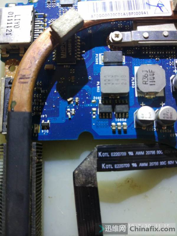

  图中的PC911短路导致2欧姆电阻击穿保护了IC,IC缺少主供电无法工作导致触发不显示。

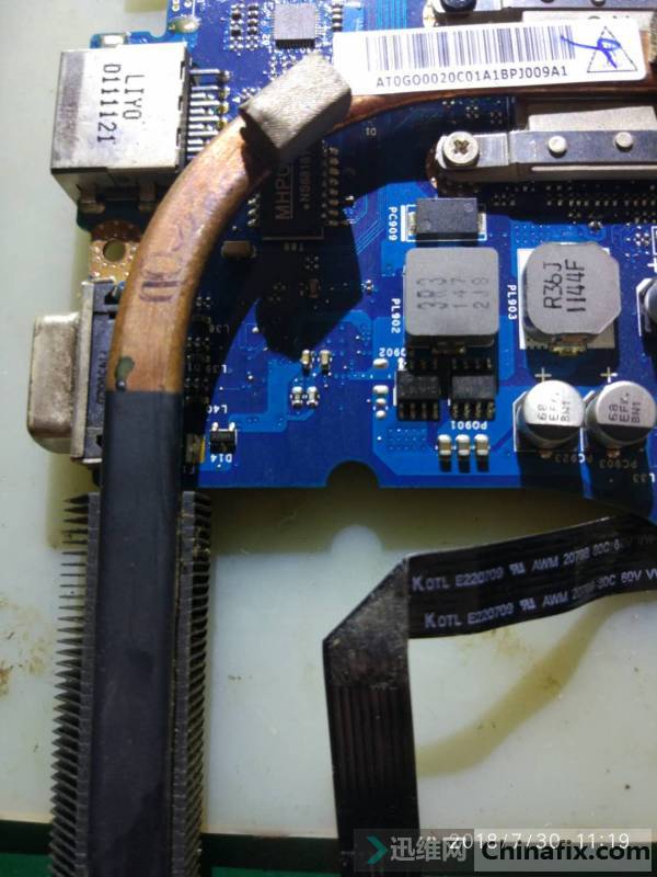

  电阻电容的位置,已经断开了。

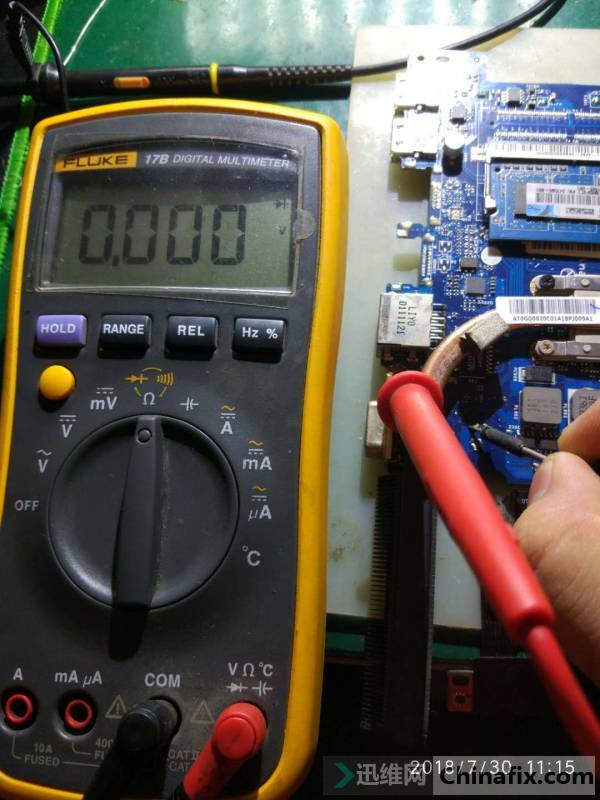

  断开后测量电容短路。

  换好后的图片。
联想G475触发不显示非BIOS检修思路 图6
  换好后阻值恢复正常。
