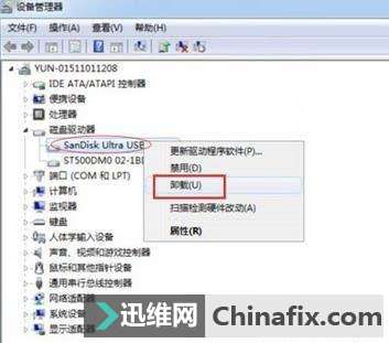

  首先我们想到的一定是U盘驱动问题。
  因此点击"开始"菜单,进入"控制面板",打开"设备管理器",在磁盘驱动器列表中找到自己插入的设备,点击卸载,卸载完成后拔下usb数据线并重新连接,就可以驱动程序会自动加载。

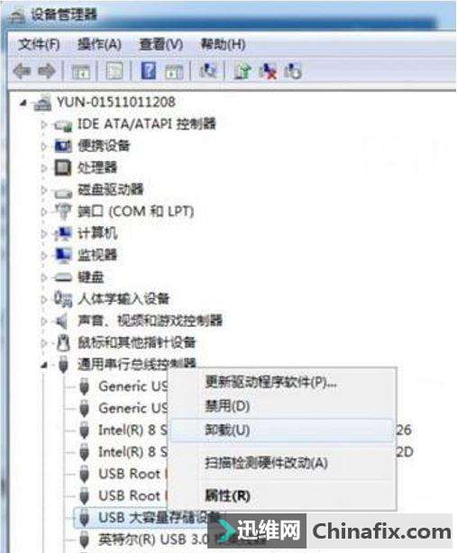

  1 有U盘设备显示
  当你插入U盘发现控制器内有U盘相关设备,OK,我们把它卸载重装。
  进入"控制面板",打开"设备管理器",展开通用串行总线控制器,右击设备选择"卸载",每个设备重复以上操作。重新启动计算机,系统会自动安装usb控制器。

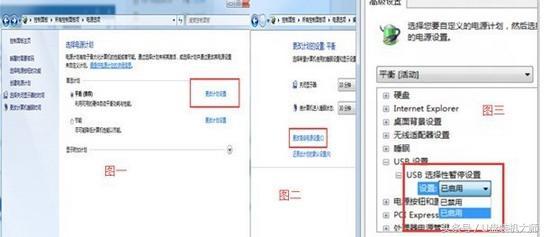

  第三种:USB电源问题
  这个问题一般会出现在鼠标键盘忽然不管用的情况,但是U盘也难免会出现。
  当设备插入电脑时,如果设备长时间不用,电脑对该设备会间歇性地断电。
  所以有时候你去一趟厕所或者出个门回来可能就发现鼠标或键盘不管用了,当然U盘也会。
  因此将这项禁用即可。
  进入"控制面板",打开"电源选项",单击"更改计划设置"。再单击"更改高级电源设置",展开usb设置,选择usb选择性暂停设置,把设置为"已禁用",点击确定。
