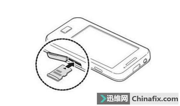

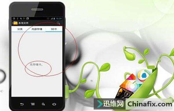

  不过话说回来,现在支持SD卡扩展的智能手机,在运用上也会遇到一些小问题,其中最主要的问题就是,手机插入SD卡之后在运用一段时间的时候,会遇到SD无法读取,这到底是为什么?

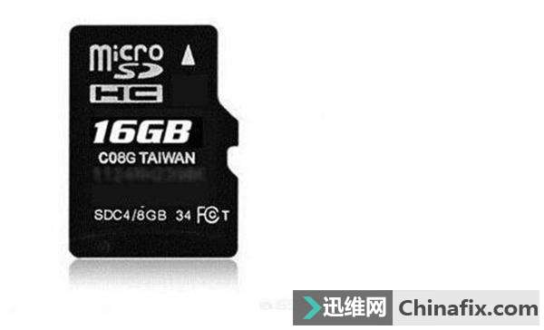

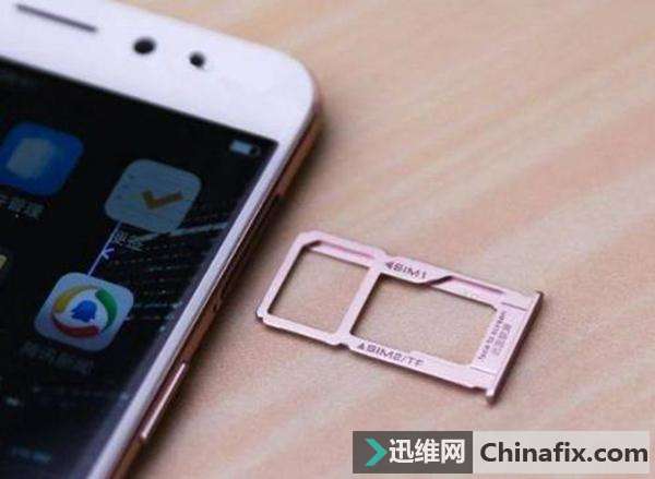

  SD卡是现在安卓手机上常见的一种扩展储存器件,因其大容量、高性能、可便携等多种特点被广泛运用于各种需要扩展储存容量的场合。然而现在市场上SD卡生产厂商众多,质量也是参差不齐。
SD已损坏是哪种故障 图4
  建议购买正规厂商生产的正品SD卡。SD卡的质量对于手机的运用性能及用户体验有很大的影响。因为大多劣质SD卡所运用的储存芯片都是次品芯片,很难达到正常储存芯片所规定的擦写寿命。
  而且,有一些SD卡的生产工艺是非常简陋的,甚至我们都无法想象到,很多SD卡没有按照国家规定去制造,当然,也有不按照标准协议的器件参数生产,所以很多常见SD卡的问题都是由此引起。
  小编认为对于储存卡本身问题,现在市面上的SD储存卡,据了解,大部分百分之九十以上都是水卡,也就是说用不了多长时间,可能忽然就会坏掉,把你储存卡取出放在别的智能手机里就知道了。

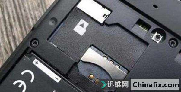

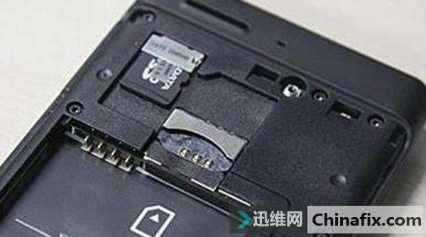

  平时我们在运用手机的过程中,手机的SD储存卡的卡槽可能会出现破坏现象,这样情况会导致SD卡无法读取储存卡的信息。一般都有两种可能,其一就是主板出现问题,其二就是卡槽开关坏了。
SD已损坏是哪种故障 图6
  唯一搞定的办法就是,在你要先确定储存卡的卡槽是不是真的破坏,可以更换别的储存卡在试一下,看看别的储存卡能不能读取。如果真的无法读取出来,那就是说明卡槽出现的问题很大。
  此外,我们可以把卡糟和储存卡那个金属接触的地方,用高浓度酒精或医用酒精清洗一下,看看再试一试能不能读卡。如果以上方式不奏效,建议你可以先关机,然后将卡槽整个清理干净,再插入SD卡开机试试看。
  小编觉得如果你的储存卡放别的手机里可以读出来,但就是插入自己的手机里,所有的储存卡都无法读取出来,那就不用怀疑储存卡的问题,就是你的手机卡槽出现了问题,建议去手机维修店处理。
