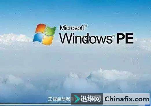

  方式二:制作U盘PE启动
电脑小技巧无法开机怎么抢救你的数据 图2
  这个需要你制作一个U盘启动的程序,开机的时候插入U盘,插入U盘启动时进入BIOS选择用启动进入PE系统,这样就可以完全脱离你的之前系统和硬盘而启动。这个方式是非常实用的,现在90%安装系统也用它了。
  方式二是完全脱离的你原来的操作系统,意思就是和你原来的系统没有半毛钱关系,如果还是不行,那说明你的硬件出问题了,就用方式三。

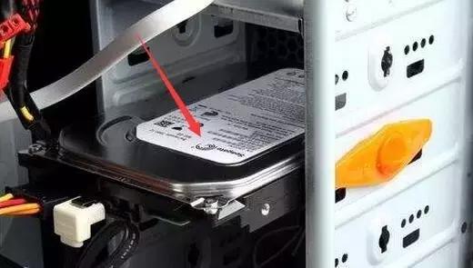

  方式三(终极搞定):拆硬盘
电脑小技巧无法开机怎么抢救你的数据 图3
  这个电脑小技巧称为终极搞定方案,比较麻烦,就是将你的硬盘拆下来,然后找收到其他维修同行的一台好的电脑插在副盘位置,就相当于一个“大U盘”,开机后就可以备份你的数据了。
