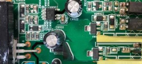

    收到同行送来的故障机壹台康佳KKTV 50寸液晶电视,故障表现为是通电无反应,待机指示灯不亮,本机按键、遥控均无效。拆机,看到该机为电源、信号板二合一,没有单独的电源板。指示灯不亮,问题很可能在电源部分。

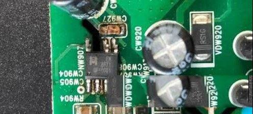

       插电开机,220v输入正常,PFC电容两端不足290V且断电后不能快速下降。次级4只整流二极管负极均无输出。断电,查次级输出部分无短路、开路。重点查开关电源部分。在路查,电源芯片(EM8671A)附近的电容CW922两端短路,焊下测正常。又发现贴片电容CW927两端也短路,但焊下测仍正常。测电源芯片,发现其5、6两脚间亦短路,吹下测试两脚果然短路。此时CW922、927两端不再短路,周围其他元件未见明显异常,说明该芯片已损坏,网上查询此芯片资料未果,网购同型号芯片更换后机器恢复正常。
