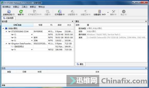

  1、使用r-studio这个软件,这个软件在数据恢复中用处也挺大的,支持很多种格式系统,下面是这个软件的界面。。如下图所示:
U盘打开提示格式化如何维修?U盘打开提示格式化的怎么修理 图1

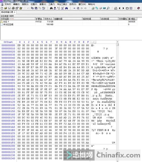

  2、第2款软件 winhex,这个软件用途很强,WinHex是一个专门用来对付各种日常紧急情况的小工具。它可以用来检查和修复各种文件、恢复删除文件、硬盘损坏造成的数据丢失等。同时它还可以让你看到其他程序隐藏起来的文件和数据。总体来说是一款非常不错的 16 进制编辑器。得到 ZDNetSoftwareLibrary 五星级最高评价,拥有强大的系统效用。如下图所示:
U盘打开提示格式化如何维修?U盘打开提示格式化的怎么修理 图2

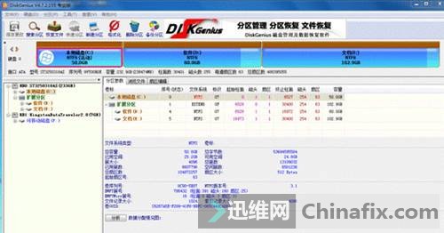

  3、下面来说下,我经常用到的一个软件,diskgen 相信这个软件大家并不陌生,DiskGenius是一款硬盘分区及数据恢复软件。它是在最初的DOS版的基础上开发而成的。Windows版本的DiskGenius软件,除了继承并增强了DOS版的大部分功能外(少部分没有实现的功能将会陆续加入),还增加了许多新的功能。如:已删除文件恢复、分区复制、分区备份、硬盘复制等功能。另外还增加了对VMWare、Virtual PC、VirtualBox虚拟硬盘的支持。更多功能正在制作并在不断完善中。如图所示:
 U盘打开提示格式化如何维修?U盘打开提示格式化的怎么修理 图3

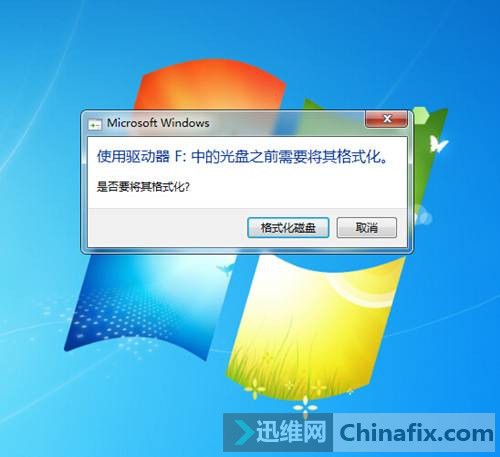

  昨天接到小学同学的电话,说他的u盘打开提升格式化,需要数据,他自己又不敢格式化 ,我说你拿来吧,我帮你看看,拿来后,我先个u盘做个镜像,可以用winhex 、r-studio等软件做镜像 ,镜像做完了,就可以开始正式的数据恢复之路了。好了,先上个故障图,如下图:
U盘打开提示格式化如何维修?U盘打开提示格式化的怎么修理 图4
  这个界面相信大家肯定不陌生,反正我遇到的不少了,好了废话不多说,正式开始。

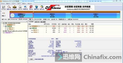

  1、打开DiskGenius软件,操作步骤如下,打开程序后的直界面:
U盘打开提示格式化如何维修?U盘打开提示格式化的怎么修理 图5

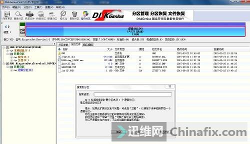

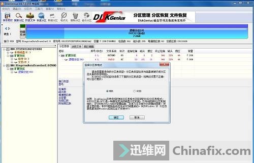

  2、大家可以看到u盘的盘符是可以识别到的,那就好办了。右击u盘盘符选择搜索已丢失分区重建分区表。
U盘打开提示格式化如何维修?U盘打开提示格式化的怎么修理 图6
  这里我搜索到了,然后点击保留。然后点击保存选项。
U盘打开提示格式化如何维修?U盘打开提示格式化的怎么修理 图7

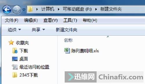

  提示我们选择上面类型的,我们选择mbr 保存,然后u盘就可以打开了,下面来看看我们的成果。看图吧!
U盘打开提示格式化如何维修?U盘打开提示格式化的怎么修理 图8
