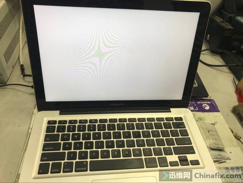

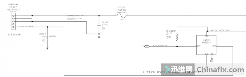

  同行的机器,说是笔记本不开机,拆机检测无进水无维修。接电源电源灯不亮,公共点有16V,无待机3V,看到这情况先把电源灯修亮应该就可以了。首先测量了U6900,4、5脚都无电压。
MacBook A1278笔记本不开机电源灯不亮完美修复 图1
  而U6900 1脚也无电压,SMC_BC_ACOK_VCC跟U6901 4脚相连。

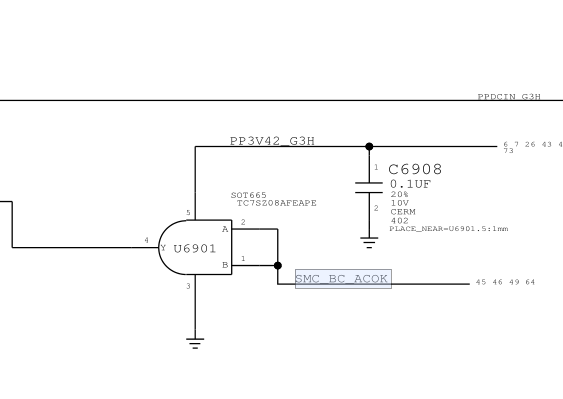

  到这里测量U6901 5脚有3.3V,1、2脚只有0.56V,这就知道问题说在了。正常1、2脚电压应该有3.3V ,SMC_BC_ACOK信号来源于充放电芯片ISL6259 14脚。
MacBook A1278笔记本不开机电源灯不亮完美修复 图3
  断了6259芯片还是一样,那么导致这样的问题应该就是后面有拉低,只好一一排除。SMC_BC_ACOK这个信号去了三个地方:第一个U6901;第二个EC。

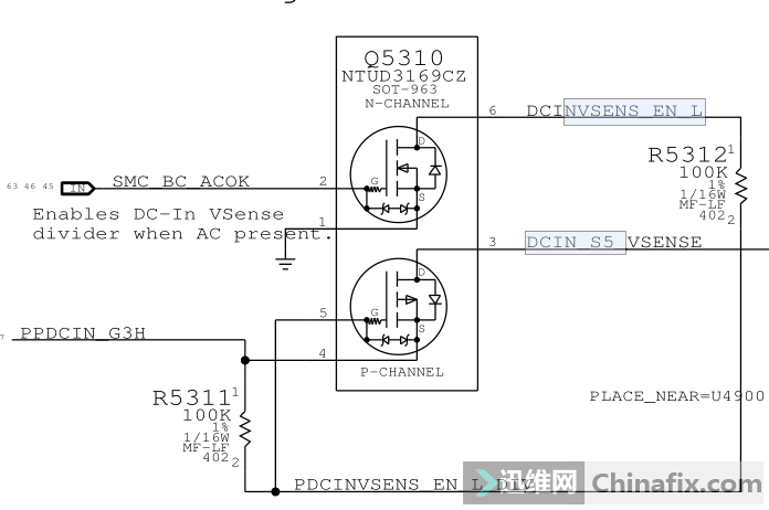

  Q5310这也就是我们的故障点,测量Q5310 6脚只有0.3V,再测量4脚有16V,这说应该是R5311或是R5312出问题。两个都是100K,电阻R5311正常,R5312无穷大。找了个100K电阻换了OK。电源灯亮了,开机也开机正常。
