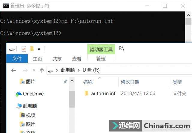

  先把U盘插到电脑上,看看系统给它分配的是哪个盘符。
怎样制作安全无毒的U盘? 图一
  然后打开命令提示符(管理员),输入md F:\autorun.inf。U盘里面就多出了个autorun.inf文件夹。
怎样制作安全无毒的U盘? 图二

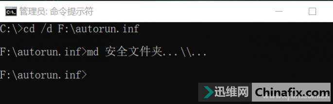

  继续输入cd /d F:\autorun.inf,进入新建的文件夹路径后,输入 md 安全文件夹...\\...,OK,现在就建立好了无法被改写删除的autorun了哦。
怎样制作安全无毒的U盘? 图三

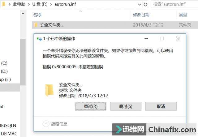

  无法被删除也无法被改写,小病毒是无能为力的。
怎样制作安全无毒的U盘? 图四
  大家想要删除它的话,直接格式化就好了,简单吧?
