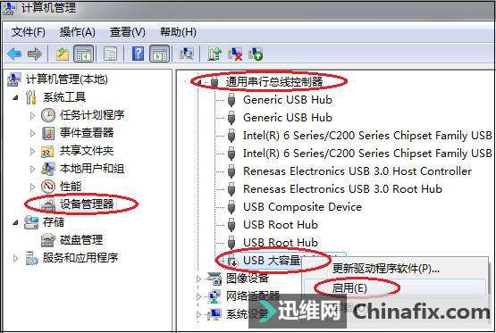

  ⑵检查有没有被禁用,计算机右键,点管理,设备管理器,通用串行总线控制器,USB大容量储存设备。看到有个箭头代表被禁用,如图,右键启用,然后就可以了。
电脑不识别u盘 图2
  ⑶如设备管理器里没有被禁用,考虑有没有其他软件禁用U盘,有的取消禁用。

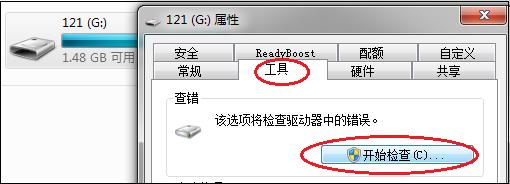

  ⑴提示格式化,如果U盘有数据,先不格式化,右键属性,进行错误检查,如图。
  选择U盘右键属性,工具,打开开始错误检查
电脑不识别u盘 图3

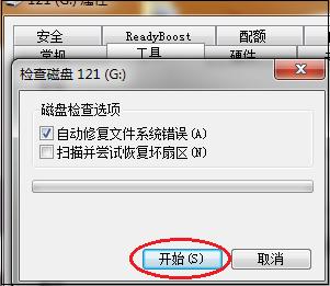

  ⑵弹出窗口,点击开始
电脑不识别u盘 图4
