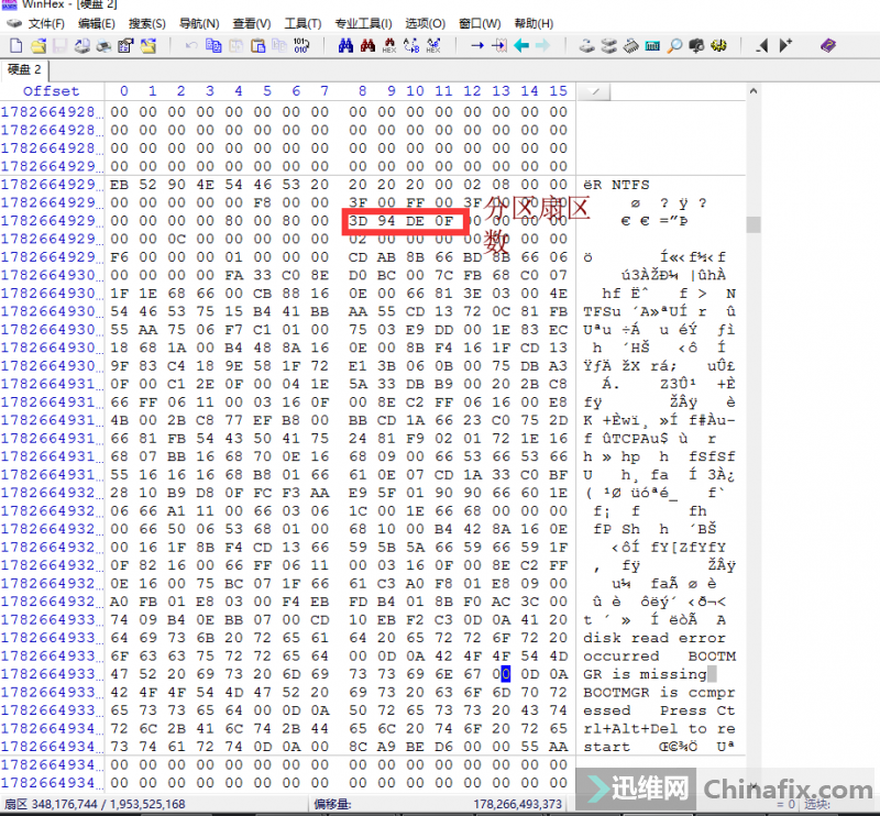

  4、现在硬盘大部分都是NTFS分区,用WINHEX搜索到了D盘的备份DBR标记处是D盘总的扇区数,通过备份。
WD500AAKS 0面盘片划伤艰难数据恢复 图2
  DBR的位置向前跳266,245,181个扇区就可以找到D盘的开始扇区,再计算出分区的开始MFT,(MFT一般都是在分区的6291456号扇区的位置)在DE里设置好MFT的开始位置,只做MFT,MFT位置也有好多坏道,看到坏道心就有点慌。做了1G后,再暂停。RS就要登场了5用RS扫描后,目录有了。

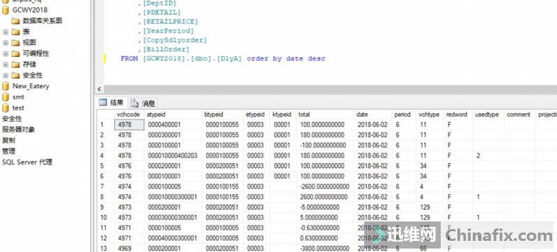

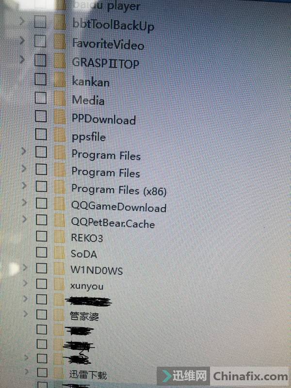

  客户就要GRASPIITOP文件夹下的数据库文件。
WD500AAKS 0面盘片划伤艰难数据恢复 图4

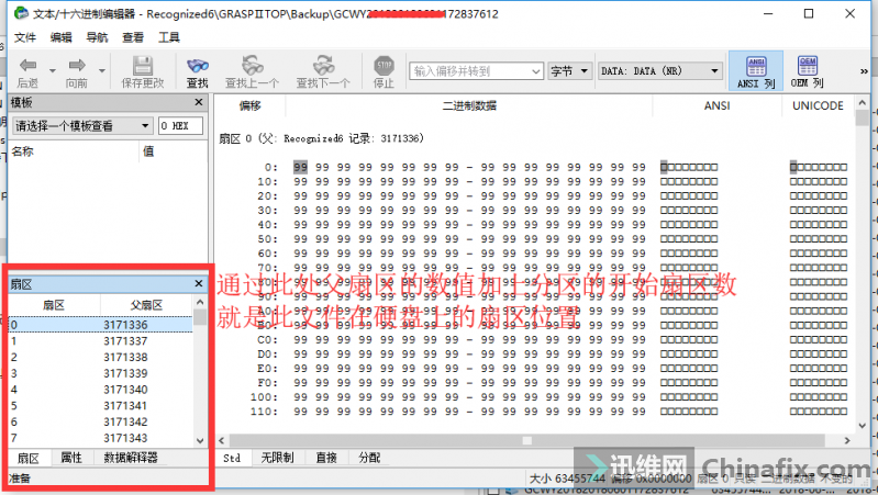

  展开这个文件夹后找到BACKUP文件夹下就是这个数据库的备份文件,用RS的预览功能打开最后日期的一个备份文件通过父扇区的数值加上分区开始的LBA值计算出的值,就是该文件在硬盘上的具体LBA值,只镜像这一个文件,这一个文件就很小了,可是这一个文件还是十几个坏扇区镜像不出来。镜像完以后,再通过修复数据库,将数据完美恢复。
