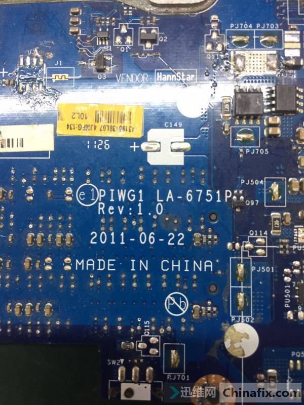

  同行拿来收到其他维修同行的一台联想B340一体机,版号为CIH77S V1.0,故障是进系统后黑屏,黑屏后硬盘只是灯闪烁,强制关机后再开机电源只是灯亮,硬盘指示灯闪烁,还是黑屏,用手电照屏没有显示。
  现在的机器BIOS爱坏,在论坛下了个BIOS刷了开机亮机了,本以为是捡了个菜,结果刚一进系统桌面就黑屏了,强制关机再开还是黑屏,还是原故障。论坛上有人说是显卡供电芯片16脚的电阻不良,找到电阻测组织无穷大。
联想B340一体机进系统后黑屏通病检修思路 图1
  圈着的电阻就是。

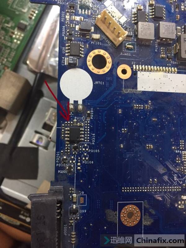

联想B340一体机进系统后黑屏通病检修思路 图2

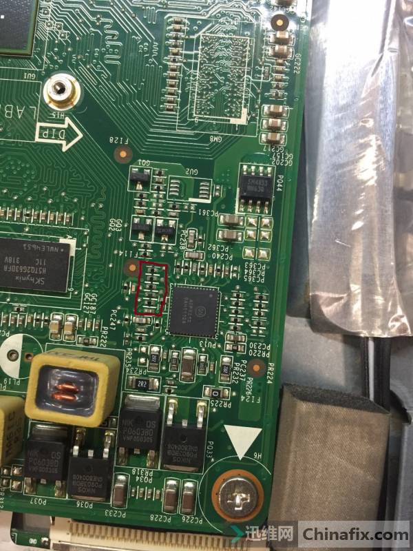

  框框里的电阻从上往下数第四个,这个电阻是649K,在哪里能迅速找到呢?找料板。
联想B340一体机进系统后黑屏通病检修思路 图3

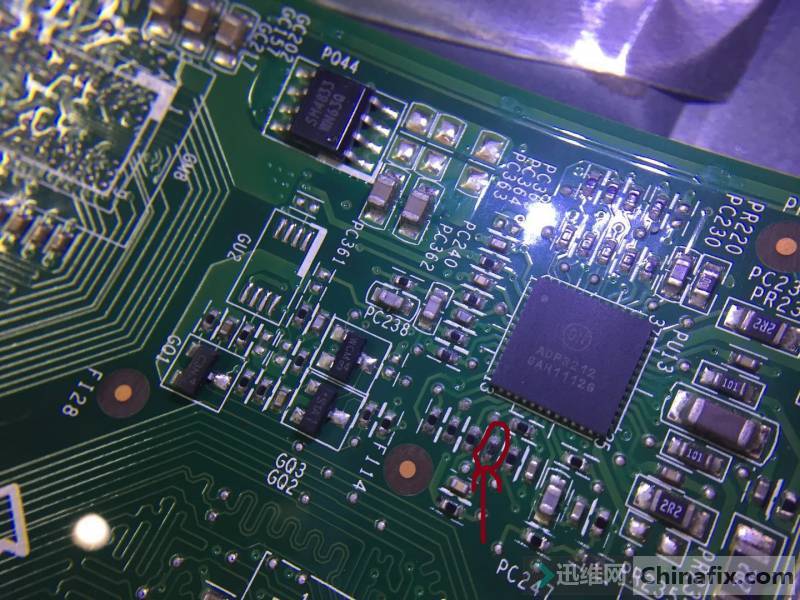

联想B340一体机进系统后黑屏通病检修思路 图4
  这个板子应该是G470的,红圈里的电阻就是649K,换上后开机显示正常,测试一天OK!至此,联想B340一体机进系统后黑屏检修思路结束!
