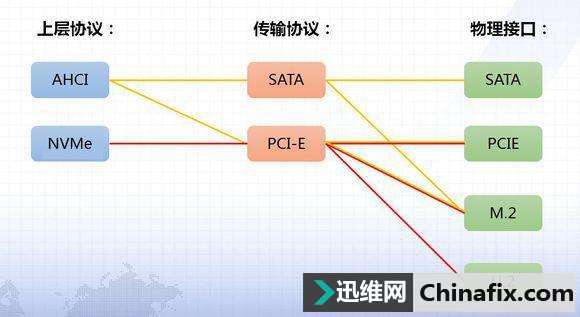

  市场上的固态硬盘简单来说共有SATA、PCIE、M.2和U.2四种固态硬盘接口类型。具体到协议上来说又能分为上层协议和传输协议,他们之间错综复杂的关系可以用下图来表述。现在看不懂不要紧,这篇文章就是围绕这张图来细细解读,力争让大家都能明白其中关系。

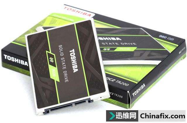

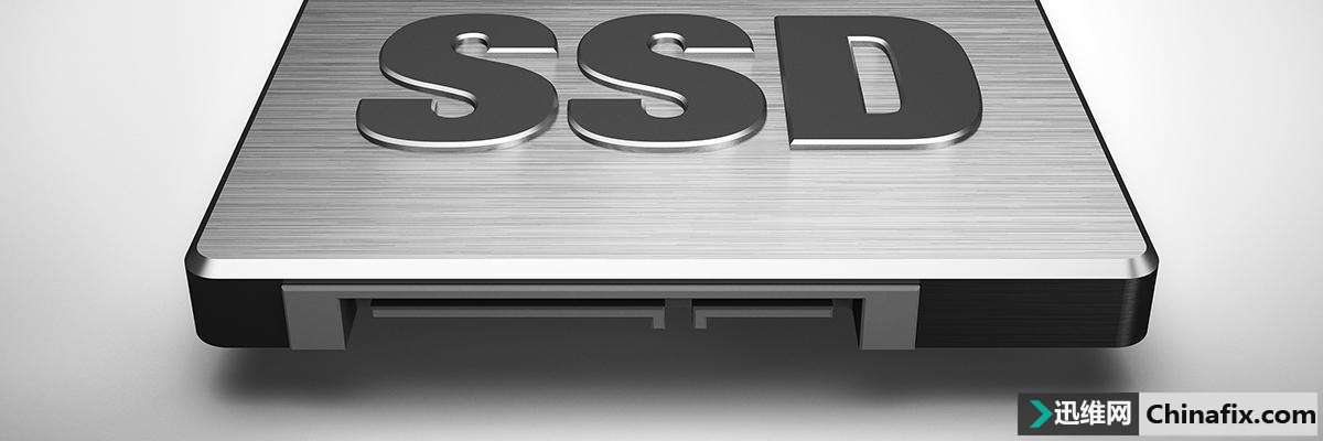

  平时所说的SATA固态硬盘接口通常是指2.5寸规格的固态硬盘,它只运用AHCI协议,最大队列深度QD32,对于家用完全没有瓶颈。SATA3.0接口将连续读写速度限制在550MB/s左右。

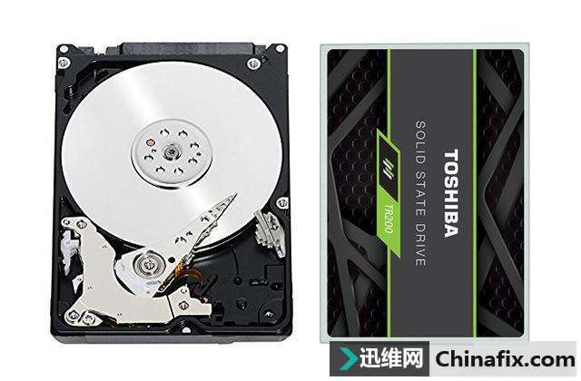

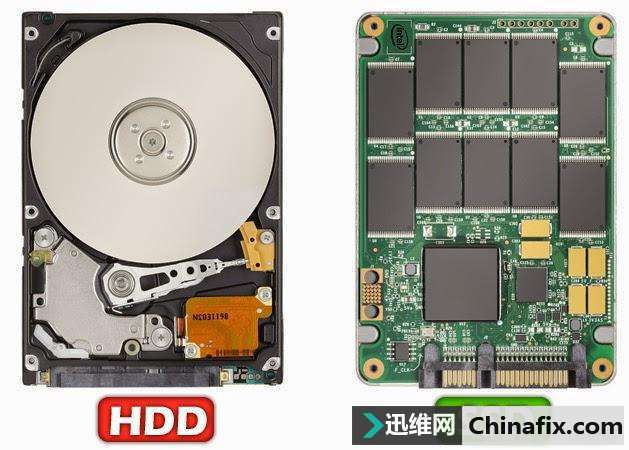

  2.5寸这个数值并非很多人想象的硬盘对角线长度,而是机械硬盘内部硬盘盘片的直径。到了固态硬盘时代,闪存芯片替代了磁盘成为储存介质。没有了盘片直径后固态硬盘依然按照原来2.5寸标准的大小去制造,这样可以最大限度的兼容各种台式与笔记本电脑的硬盘位。

  到现在为止,SATA固态硬盘接口(特指2.5寸规格)固态硬盘依然是老电脑升级的首选。SATA固态硬盘的主控方案相对都已经比较成熟,决定质量的关键原因在于闪存品质。虽然很多貌似正规的品牌固态硬盘价格也很低,但如果你对当前芯片翻新造假有所了解,就难以再对他们放心。

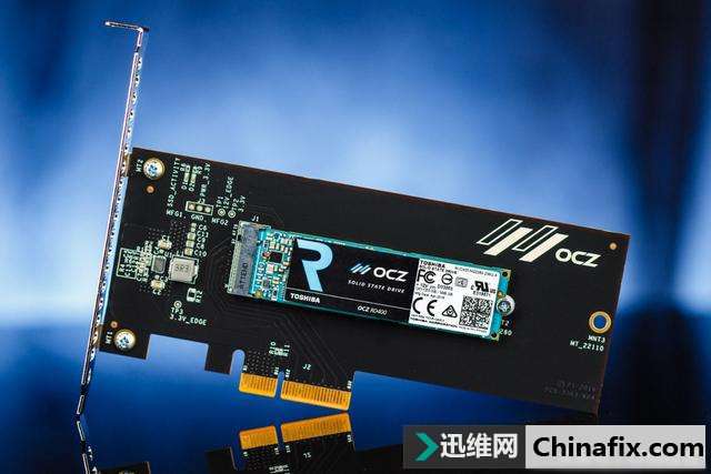

  严格来说这种类型应该叫做AIC(扩展卡)式固态硬盘,但因为多数人习惯了PCIE固态硬盘这个称呼,储存极客在这里照顾大家习惯。简单来说PCIE固态硬盘外观像显卡相似,但近几年的AIC SSD大都是通过M.2接口的固态硬盘添加转接卡而来,有些还会增加散热片。
固态硬盘接口怎么选 图6
  PCIE接口是一个全能的通信接口,不但可以用于连接显卡,电脑内的各种设备比如声卡、网卡,都是通过PCIE来与处理器通信的。它的地位相当于USB与优盘,承载传输智能,但具体功能实现却不是由PCIE来定义的。所以PCIE接口固态硬盘问世之初(运用AHCI协议)就不能直接用作系统盘来启动Win,后来运用NVMe上层协议的固态硬盘也需要主板的特别支持才能在开机时被识别为硬盘。

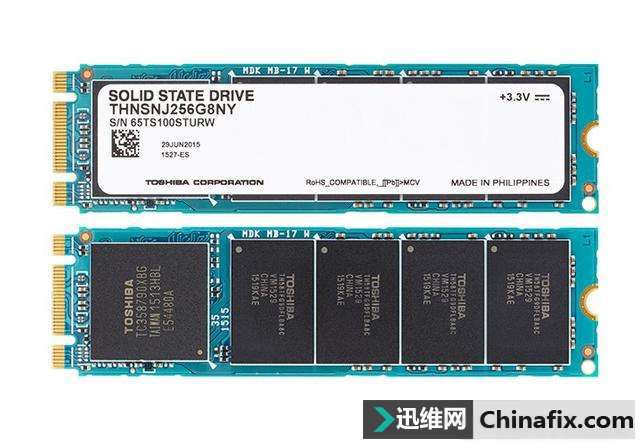

  M.2固态硬盘:
  M.2是当前最复杂、最多变的固态硬盘接口。它和当前已经被淘汰的mSATA一样,属于多功能接口,再相同的外观下可以支持不一样的针脚定义(传输协议)以及不一样的上层协议。最早出现的M.2固态硬盘运用了与2.5寸SSD相同的SATA AHCI协议,除了外观不一样,他们在性能表现上和2.5寸SATA版本基本没有分别。典型的例子就是ToshibaQ200 240G M.2:
固态硬盘接口怎么选 图7
  SATA协议的M.2固态硬盘接口处有2个缺口,学名叫B Key和M Key,他们的存在是为了向电脑主机表明自己的身份(选择需要运用的协议)。
  ToshibaQ200 240G M.2固态硬盘 SATA协议MLC闪存

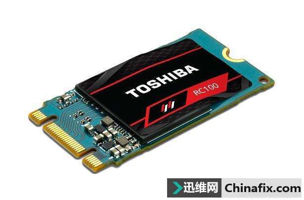

  一个SATA缺口的M.2固态硬盘通常可以肯定运用了NVMe协议。但是两个缺口却不能作为判定SATA协议的依据,因为两个缺口下也能支持PCIE传输协议,同样可以是NVMe固态硬盘。最近恰好就有一个这样的例子——刚刚上市不久的ToshibaRC100。
固态硬盘接口怎么选 图8
  ToshibaRC100 240G固态硬盘 NVMe协议高性能
