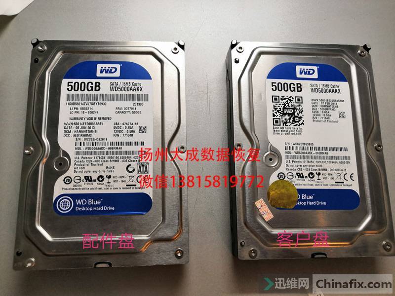

  收到故障机客户的3.5寸WD5000AAKX硬盘,容量:500G,电路板号:1640,这个盘因磁头坏了,需要给硬盘开盘数据恢复。
  恢复思路:找到配件盘开盘换上好的磁头接上PC3000用DE就可以把客户需要的数据恢复出来了。
下面我把开盘的一些图片与大家分享一下:
  请注意 请注意 开盘一定要在无尘环境下操作 硬盘里的数据对需要数据恢复的客户来说一定是很重要的。
  请不要在自己技术设备都没具备的情况下随意处理 这一种很不负责任的行为。

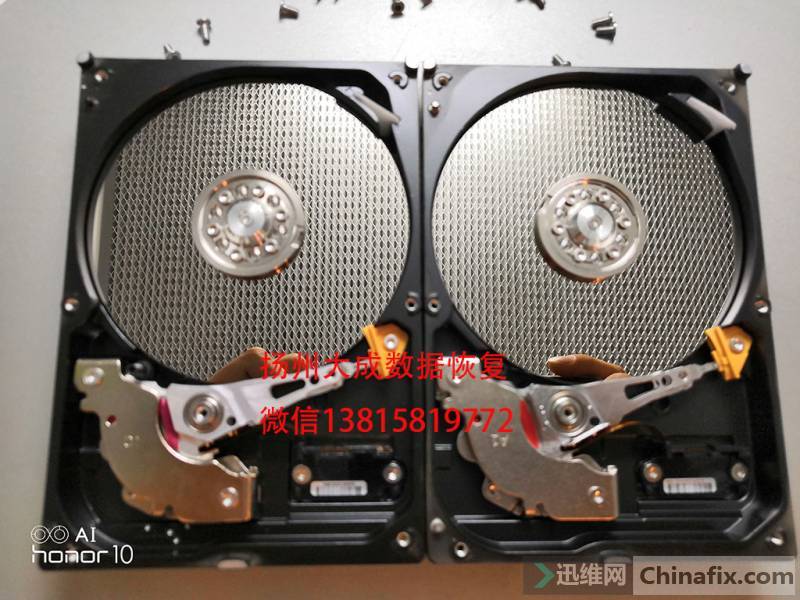

  左为供体 右边为受体。
WD5000AAKX硬盘开盘数据恢复维修 图1
  两个盘开盖后的样子,左边为供体,右边为受体。

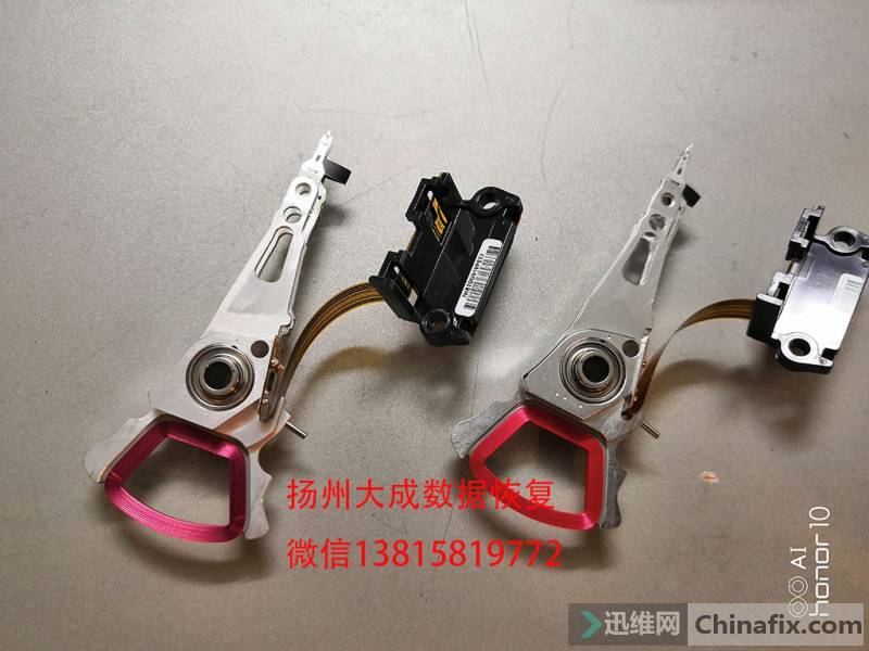

  拆下来的磁头,左边是供体上好的头,右边为故障磁头。

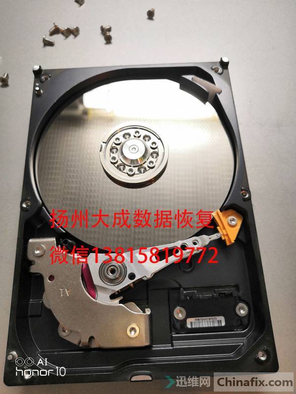

  受体装上磁头的样子,马上就上盖接上PC3000。

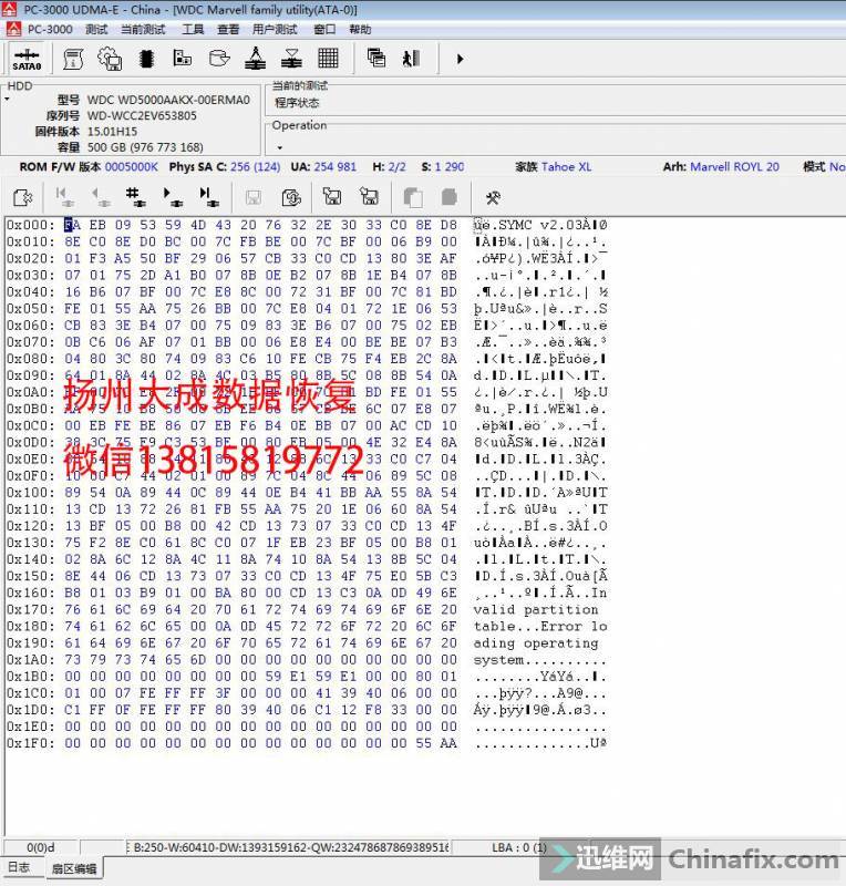

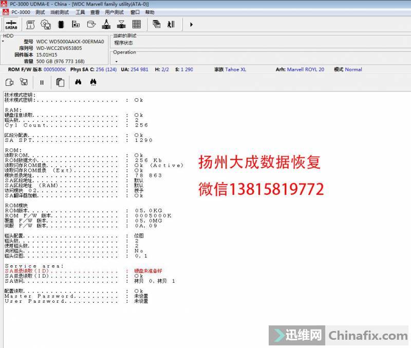

  接上PC3000正确实别硬盘信息,再看看能不能访问用户扇区。
WD5000AAKX硬盘开盘数据恢复维修 图5
  可以访问扇区,到这一步就基本判断换头成功。

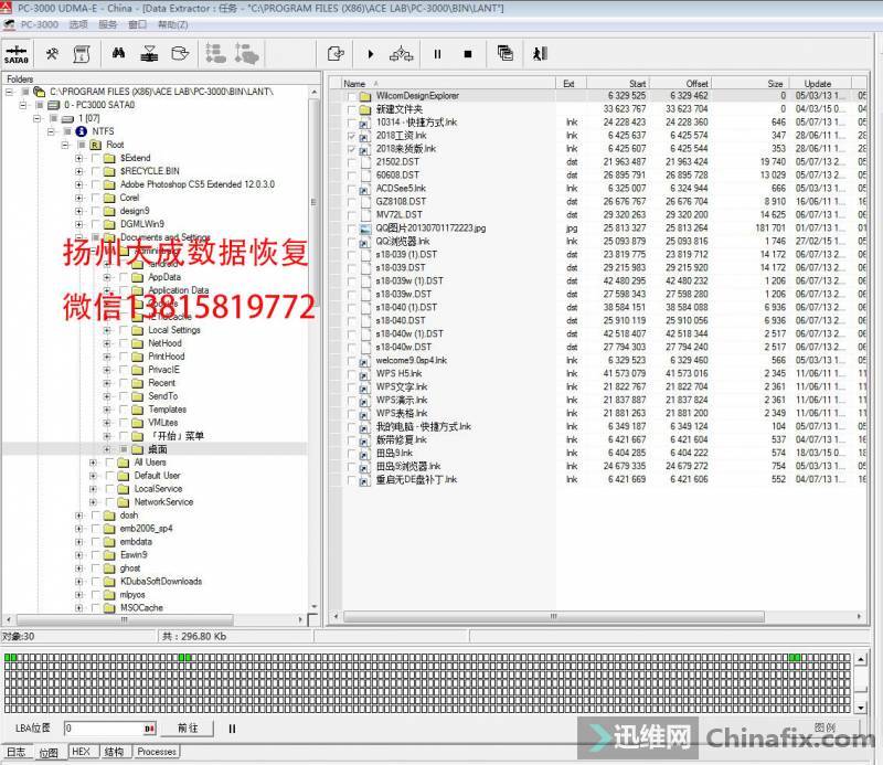

  下面进DE看看:
WD5000AAKX硬盘开盘数据恢复维修 图7
  DE里顺利展开分区,可以看到客户硬盘里的所有数据,接下来就可以保存用户的数据了。
  至此,WD5000AAKX硬盘开盘数据恢复维修案例结束。
