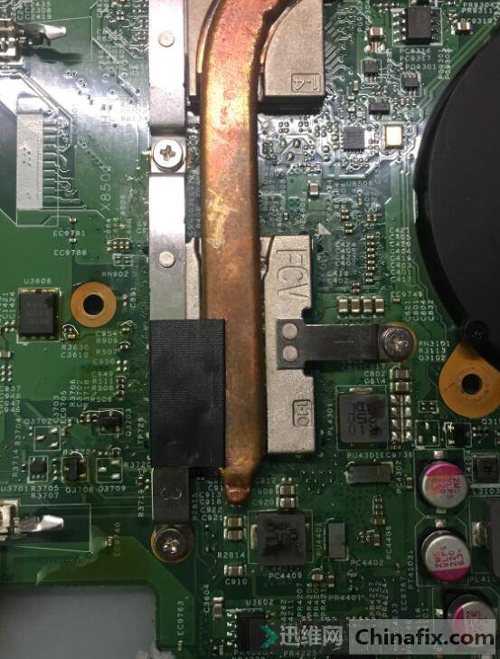

      同行送修收到其他维修同行的一台DELL 14Z-5423,板号:11289-1,故障描述,进系统掉电,笔记本开机不显示。
DELL 14Z-5423进系统掉电,笔记本开机不显示如何维修 图1

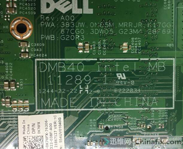

  接上电流表开机能开,进系统正常,以为没问题,重启再开电流卡0.8A不动,以为内存接触不好,擦下内存后再开有显了,但进系统掉电了。再开直接0.6A左右掉电,自动重启,重启又是0.6-0.8左右又掉电,再也没显示了。板号:

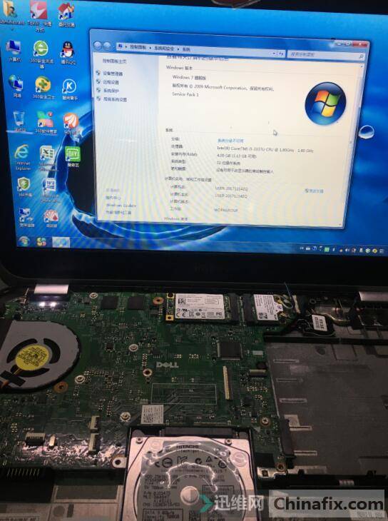

  拆了板找了个BIOS刷上,插电开机又有显示,但一会又掉电,又重启,反反复复,看来不是BIOS问题。最后发现风扇开机时狂转,加上散热器本来就小,又独显的机器,会不会温度过高导致虚焊。马上上BGA,加焊CPU。
