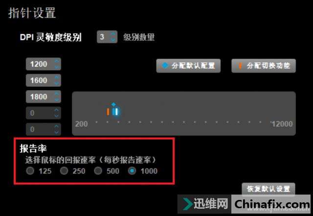

精确度还要看报告率
  更高的DPI虽然搞定了高辨别率显示器上的移动距离问题,不过也让鼠标的精度下降,稍微触碰一下鼠标,指针就会走过很多“路”,这就是鼠标用起来那么“飘”的根本原因。这时候就要看鼠标的报告率了——鼠标向电脑报告自己位置的频率,比如鼠标每秒报告100次位置,那么它的报告率就是100Hz。报告率越高,越能快速、准确、平滑地体现鼠标的移动。
  对高DPI和需要快速移动的鼠标来说,报告率达到500Hz才算能用,1000Hz才算好用。比如2000DPI辨别率下,即使你以每秒钟翻过一个4K画面的速度来工作或游戏,500Hz的报告率也能保证指针每次只挪动不到8个像素点(1÷500*3840=7.68),怎么样,定位精度还是可以接受的吧。
