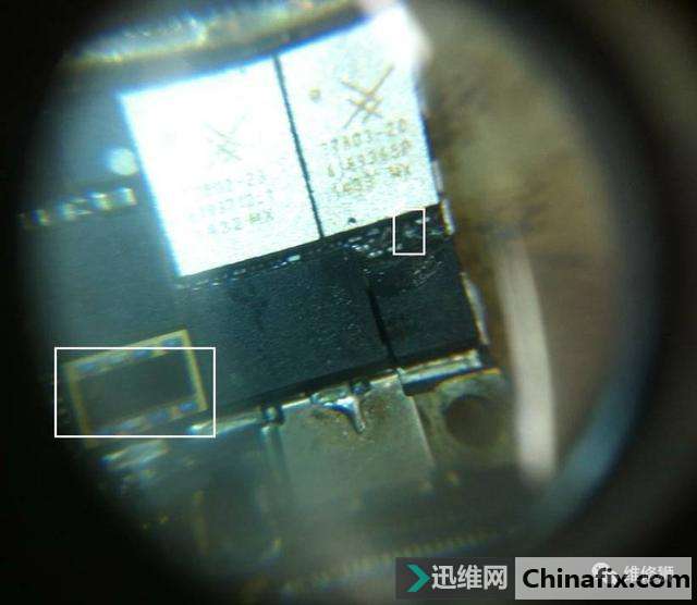

客户送来收到其他维修同行的一台苹果6代
表现为信号弱
用移动切换3G、4G时会跳水
一会又正常
直接短接L4320_RF更换天线开关
在测验一天后信号正常
搞定!

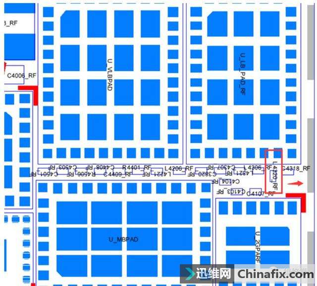

原理分析
L4320_RF是50_B26_ASM_TRX从天线开
关出来的频段信号
送修后测验各频段的滤波电感
因为进水或摔后会导致部份信号接收电感大
功率击坏
在测到次电感的时候
发现了断路
这个时候
细心的狮哥再测验电感两端的阻值
其中从天线开关这一条通路短路
以此证明天线开关的破坏
放大图
上图是用放大镜拍的连线,太小,正好手上有一个教学用的报废主板,更换上了天线开关和短接了L4320_RF,OK了
完成图
