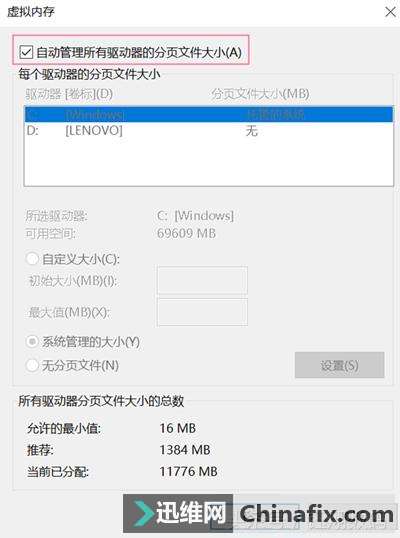

  1.右键“此电脑”-选择属性-高级系统设置-高级-性能设置-高级-虚拟内存更改,在弹出的窗口中将“自动管理所有驱动器的分页文件大小”前面的勾去掉。

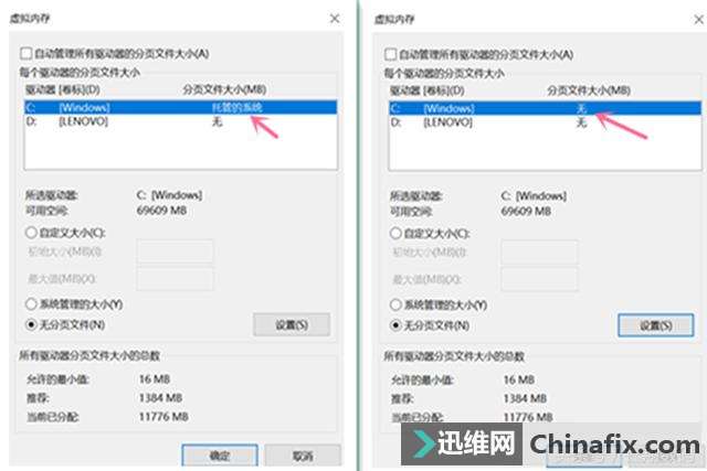

  2.点选C盘-点“无分页文件”-“设置”,此时C盘旁的虚拟内存就消失了。
内存不足如何维修 图3
  3.然后选中D或F盘,单选“自定义大小”-在下面的“初始大小”和“最大值”两个文本框中输入数值-设置-确定-重新启动电脑,便完成了设置。
内存不足如何维修 图4
