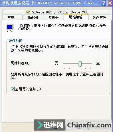

  而且讨厌的是,在WinXP的年代,硬件加速是可以在驱动设置中直接关闭,到了Win10的时候,貌似只能在各个软件程序中逐一手动了,恰巧你的电脑中安装了多个XX音乐、XX视频、XX浏览器,慢慢在设置中找吧。

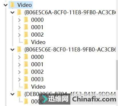

  Win+R组合键后输入regedit,进入注册表编辑器,定位到
  HKEY_LOCAL_MACHINE\SYSTEM\CurrentControlSet\Control\Video
  在Video下,会有一个或多个{XXXXXX}的子项,这是根据大家电脑中有多少个显卡决定的(集显、独显、集显+独显)。

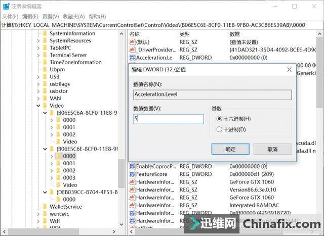

硬件加速 图3
  这个时候就需要大家依次展开{XXXXXX}\0000这个项目,然后在右侧找到一个名为“Acceleration.Level”的键值,把它的数值数据改成5,就可以禁用软件运用孱弱的显卡进行硬件加速了。
