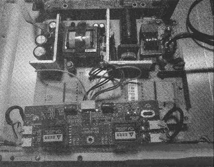

    因长期维护一批住院部使用的康佳22英寸LC22ES61型液晶彩电,特记录几例该机的典型故障,供同行参考。该机板号:MST9U19B、35012765,主控芯片MST9U19B-LF,配奇美V216B1-IN1屏,电源高压一体板KIP060I04- 0135012928 REV-00。
          该机经常会出现:开机亮一下就黑屏有伴音故障,除了因电源板次级5V和12V滤波电容鼓包引起外,多数为LCD灯管老化引起,或者电源高压一-体板上的高压逆变器损坏,以及LCD灯管引脚打火烧高压板.上的MOS 4826集成块。鉴别是高压板或是灯管故障的方法:此机背光为4灯小口,直接使用质量可靠的(最好是原装拆机高压板改制的点灯测试工具,直接接12V电源即可工作,因为EN控制开机的电压是从高压板处12V通过分压电阻分压为4V左右后提供)万能高压板点液晶屏里的灯管,如果'常亮不出现黑屏现象,那问题就出现在原机的电源高压一体板上,但是为了达到准确无误,还需把原机电源高压一体板接入22英寸4根两组LCD灯管通电测试(常备测试工具,坏屏里拆两组带支架的灯管即可),如果亮一下就黑屏那故障就在高压部分;如果一直亮就是液晶屏里的灯管老化或者打火,需要更换。
          其中收到其他维修同行的一台机器亮一下就黑屏。经检查确认故障在高压板上,没有检查到有损坏的元件,代换高压逆变器后故障依旧,于是直接用万能高压板改装。拆除电源板高压一体板上高压部分的两只逆变器和灯管插座等元件,拆到刚好能把新换的万能高压板放入为止,如图1所示。
          然后把万能高压板插件上的线对应接到原板上,可以直接焊接到原板xS701尾插座处,XS701插座从左到右数:①、②脚电压为12V,③脚EN,④脚DIM,⑤、⑥脚GND;也可以就近查找接入,万能高压板供电12V和GND直接接到C704电容两端,万能高压板上的N/F直接焊接到J709(EN)跳线上,万能高压板上的ADJ直接焊接到J713(DIM)跳线上,如图2所示,接好后通电背光亮,图像恢复正常。
