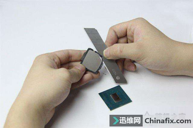

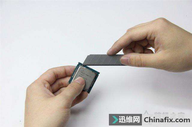

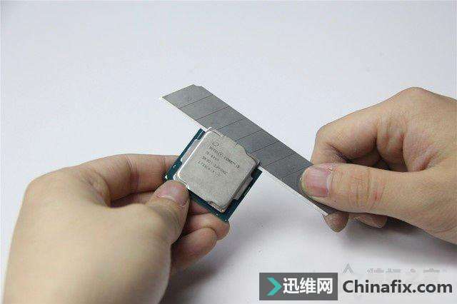

  一、处理器开盖之前,我们需要先运用刀片将上盖与基板之间的黑胶切进去一部分,四周可以所有切割,但是千万不要完全切进去,以免伤到基板表面跟凸起的电容,让黑胶先分离一些,这样我们运用开盖器就更加省力一些。

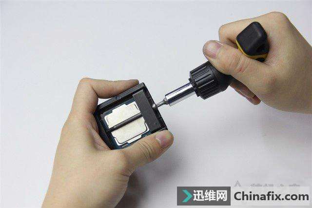

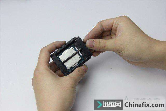

  二、处理器摆放处理器开盖器中,上盖的两个耳朵在两边,如下图所示。
  三、长螺丝穿过小滑块中间孔位,用小滑块顶住处理器上盖边缘,小滑块纯平面那面顶住处理器上盖边缘,如下图所示。
  四、用六角螺丝刀顺时针旋转六角螺丝杆,小心大力会出奇迹,所以慢慢使力,里面的黑胶也是一部分一部分的分离的。
  五、我们再运用刀片将上盖与基板之间的多余的黑胶进行切割,相信这时候处理器的上盖会完全脱离。
  六、处理器开盖已经成功了,恭喜您!

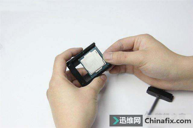

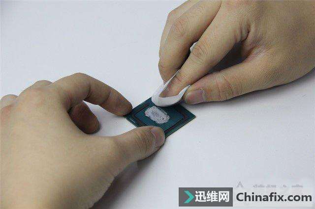

  七、我们将酒精棉取出,将晶圆与上盖中的硅脂擦干净,如下图所示:

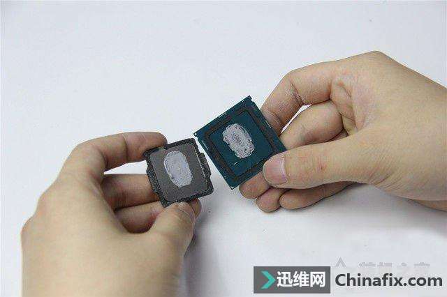

  八、这时我们再将基板与顶盖底部的黑胶进行清除,我们这里直接运用刀片,其实最安全的方式可以运用银行卡进行一层层轻刮,基板上痕迹还可以进一步用橡皮擦擦拭。

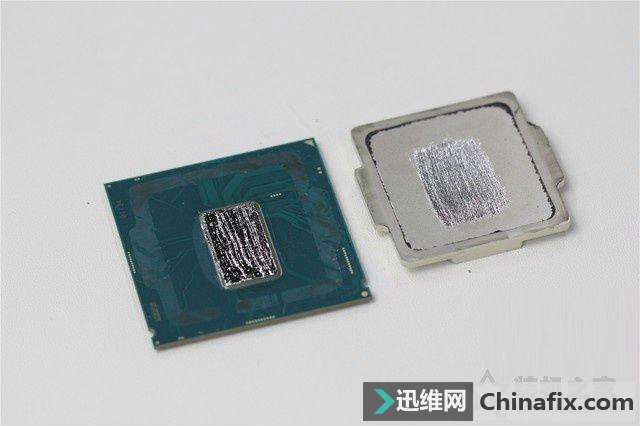

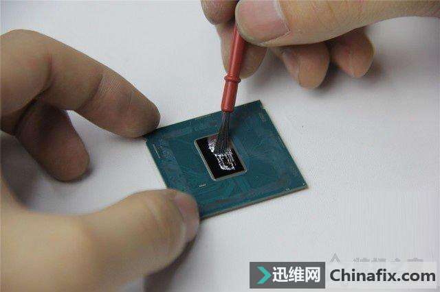

  九、最好将内核四周做好液金绝缘防护,如四周防护是防护漆,一定要等待防护漆干了再涂液金,否则混在一起就很难清理了。我们将内核表面涂覆液金,如果内核核心表面液金涂抹较薄,对应顶盖底部的部位也需要薄薄涂一层为佳。

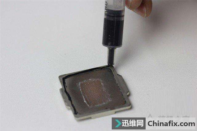

  十、处理器的顶盖底部的边框一圈涂封盖胶,而基板上不用涂,涂覆厚度跟液金差不多即可,如下图所示。

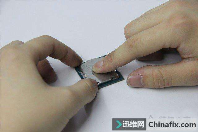

  十一、这时我们将处理器顶盖的回归基板原处,等待封盖704硅橡胶完全干掉。建议大家先用手指捏紧顶盖跟基板压薄704胶,最后尽快将处理器安装到主板上,扣具锁紧处理器散热器压紧顶盖等待704胶干了。
