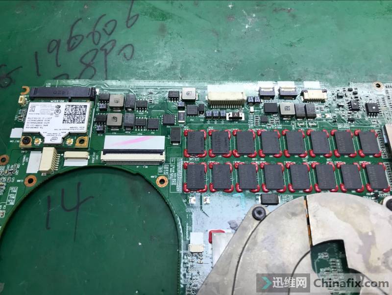

  客户的收到其他维修同行的一台雷蛇RZ09-0116带触摸屏笔记本,原来的故障是玩游戏时会花屏,不玩一切都正常,拿给当地的维修师傅修,给修的彻底不开机了,让客户以8500的价格换板,客户没同意,一路辗转就到了我手上。
雷蛇笔记本玩游戏花屏如何维修?耗时5个小时将其完美修复 图1
  拿到手后,拆机,桥做到发黑,3V 5V短路、待机附近也动过,当时就想果断的要放弃了。拆开主板,USB有一个芯片被拆了,其他芯片都在,这种二修机,最害怕被做手脚,无图无点位,仅仅有个BIOS,也没多大意义。
  拆了桥、3V滤波电容和APL5156芯片后,短路解决了。开始上电,发现3V 5V也没有出来,且待机在0.050 偏高,芯片也有点发烫。换了一个待机芯片也一样,排除芯片本身问题。引起偏高的原因要么后级短路,要么芯片外围条件出现问题。
  拆了EC,待机在0.010,正常的只是待机电流,实际问题没有解决。EC没有货 ,直接飞3V到开启把待机修出来,排除了短路,就把重点放在芯片周围。打开芯片的PDF一查,发现SKIP有0.5V,直接把SKIP果断接地,待机也出来了。再把原来的EC装回,待机开启也出来了,找了一个桥SR17D装上,15分钟过后,插电机器亮了,人为故障搞好了。

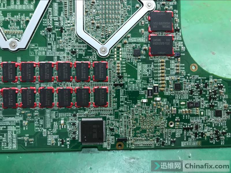

  客户原来的笔记本玩游戏花屏故障没有修复,用自己的硬盘玩游戏测试,果真玩游戏花屏,如果没有解决这个问题,前面的都是浮云。
雷蛇笔记本玩游戏花屏如何维修?耗时5个小时将其完美修复 图2

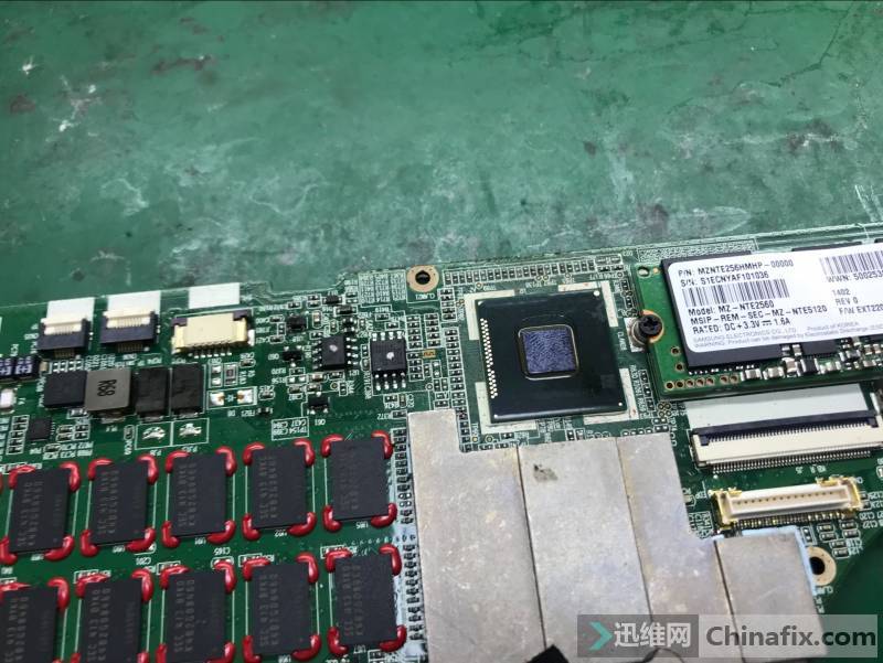

  因为雷蛇的机器温度不是一般的烫,花屏要么显卡、显存,要么就不好修了。把显卡显存加焊了一下,故障依旧,淘宝一查这个显卡要400块,还是先测其它的条件吧,只能靠着经验去修修。显卡供电周围能测得都测了,显卡背面一个5脚的与门管引起了我的注意, 表笔一点4脚输出,引脚就脱落了,估计是这里问题了。在料板换了一个过去,再次进系统玩游戏,10分钟、20分、1小时过去了,一切都稳定了!笔记本玩游戏花屏故障机修到这里,终于修好值得探讨。,维修成功结束。
